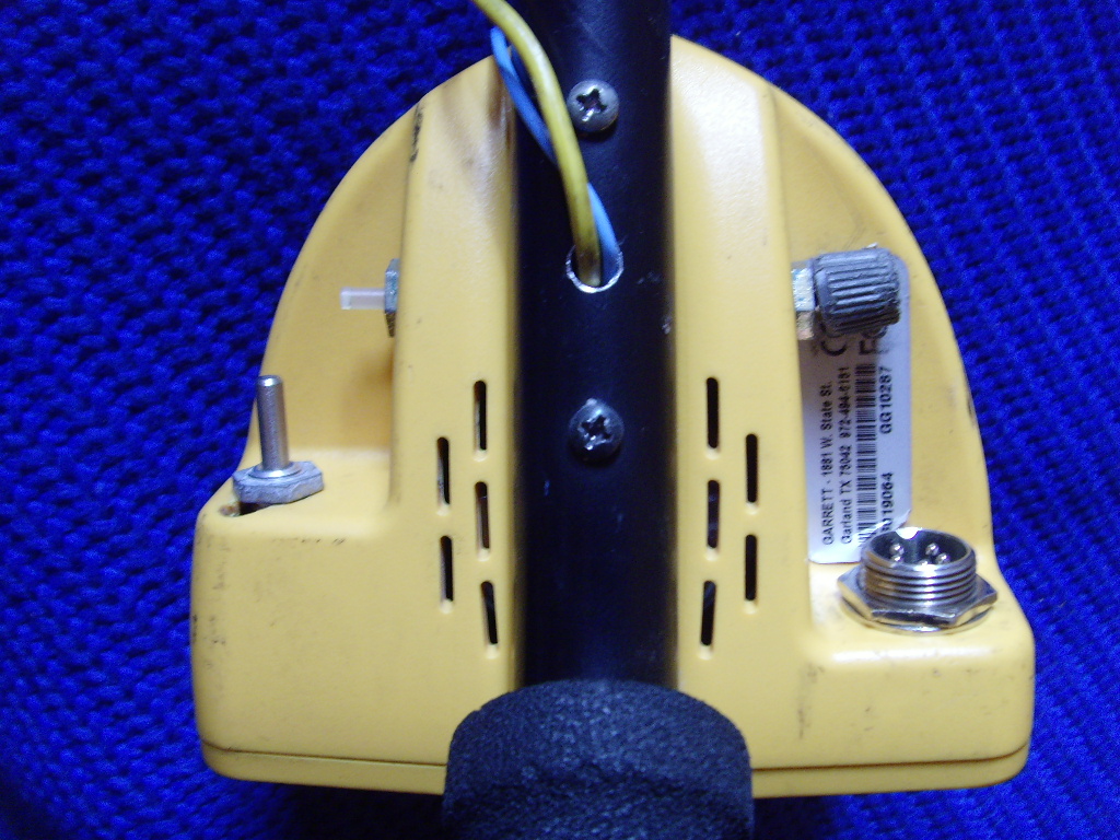

Вот фото моей АСЕ-250 снизу,внешний вид в порядке
вроде.Регулировка громкости звука,R46 и R48 выведены
наружу.Максимум,чего добился по воздуху,62-63 см на
5 копеек Е2 с датчиком а-ля Нексус с диаметрами по 36 см.
Все здорово,но грунт у нас на 99% не песок...
Если у кого песочек,то в добрый путь...

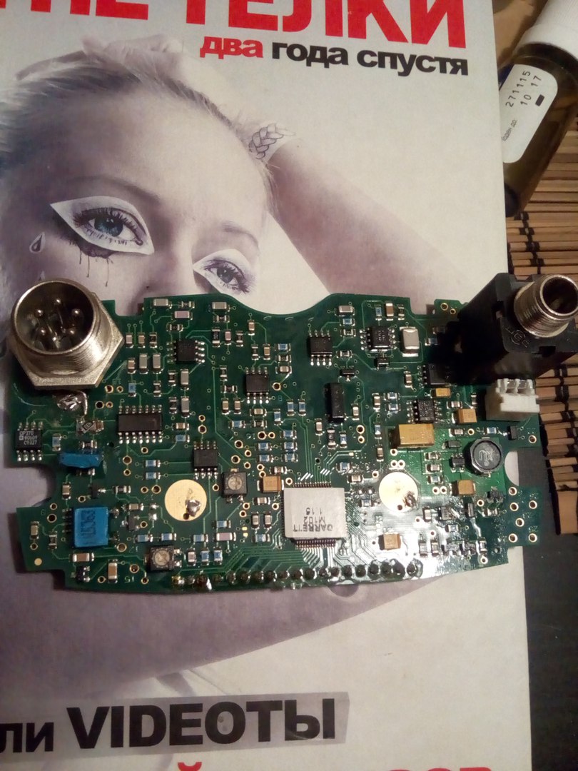

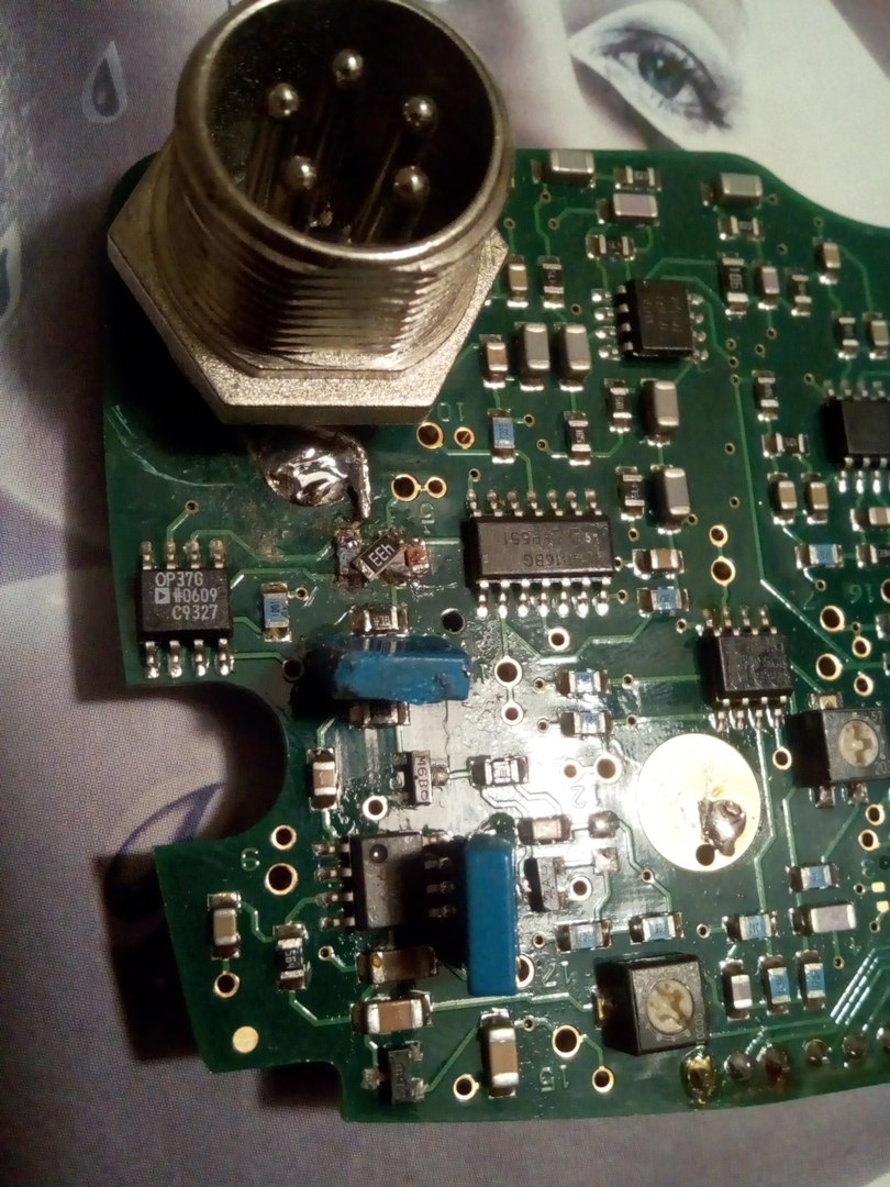

Нужна помощь.
Купил в прошлом сезоне аську 250 с моно катушкой. Брала совсем не глубоко, я решил, что это от того, что катушка моно и соответственно глубина небольшая. На выходных купил ДД и увидел туже глубину, подключили обе катушки к другому прибору, все норм, глубина по воздуху 25-30 см обе катушки.
Вечером вчера посмотрел на схему и оказалось, там ковырялась криворучка, и намутили дикий ужас. Пока в планах, убрать лишние элементы.
С какими проблемами могу столкнуться, куда смотреть, чего опасаться?
Hostipotis
post Feb 14 2017, 09:27
Создана #192
Сообщений: 70
Зарегистрирован: 29-April 14
Пользователь №: 68,346
Репутация: 8 кг
Удалил лишние элементы и все стало работать относительно сносно. Весной полевые испытания:-), постараюсь отписаться, возможно кому то поможет мой опыт.
