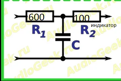

QUOTE(VHS @ Dec 9 2023, 19:35)
Приветствую Михаил! Провода пробовал снимать, тишина. Даже не отодвигая от платы. На максимальном усилении только естественный шум усилителя.. Как я писАл уже раньше бросать надо это, сильно не напрягает.
Так, уже хорошо! Без входных проводов на разъёме ХР2 тишина. Прелестно. Отсюда вывод: Блок питания и его конденсаторы абсолютно не причём. Хоть новые ставь конденсаторы, хоть обвешайся ими biggrin.gif толку ноль. И не стоит на них тратить время. Если бы в конденсаторах блока питания было дело, то был бы низкочастотный фон. А не высокочастотный. Значит этот фон лезет через входные цепи схемы. А если посмотреть на даташит микросхемы (на её потроха, скажем так), то там стоят ключи на входе. На полевых транзисторах с изолированным затвором. И эти ключи переключаются с определённой частотой. Частота переключения естественно достаточно высокая, чтобы быстро реагировать на изменение полезного сигнала. Вот она, эта частота переключения, и лезет через С2 и С3 номиналом 0.15 мкФ каждый на вход оконечного усилителя. Ларчик просто открывался lol.gif .
Выход из этой проблемы: поставь Т-образный фильтр на входе к этой плате. Перед ХР2. Да можно рядом с ХР2 распаять. Сопротивление линейного выхода принято считать 600 Ом. Чтобы не сажать линейный выход, первый резистор должен быть 600 Ом. Потом конденсатор одним концом на резистор а вторым на землю. И потом ещё резистор, что-нибудь Ом 100-200. На вход, на конденсаторы С2 и С3. Конденсатор придётся подобрать опытным путём, что нибудь от 1000 пФ до 10000 пФ. Можно конечно рассчитать этот фильтр, номиналы резисторов и конденсаторов, но мне некогда этим заниматься. Если есть желание, то просчитай номиналы. Или методом тыка, от меньшего номинала к большему.
Вот вроде и всё по этой проблеме.

QUOTE(VHS @ Dec 10 2023, 07:43)
Михаил, спасибо за совет. Так и пишут же везде, что источник помех эта микросхема.А остальное это так, на всякий случай. Конденсаторы между входом и общим проводом тоже пробовал ставить (22-100нФ). Фон почти пропадает, а вместе с ним и высокие частоты на выходе. Я хоть и слышу не более 10000 Кгц, но все равно заметно. Слабо разбираюсь в этих фильтрах, тем более в расчетах, но попробую. Насколько я понял схема примерно такая.
Глянул , это как бы ФНЧ получается.
Да Александр, именно так. Такая схема ФНЧ. Везде я не читал, это из знаний и опыта работы. И из описания проблемы у тебя, решение этой проблемы. Конденсаторы между выходом и общим проводом конечно будут "гасить" все высокие частоты, и чем больше ёмкость конденсатора тем меньше будет высоких частот попадать в оконечный усилитель. Так как ты напрямую, без какого либо разделителя, вмешиваешся в полезный сигнал. Который нужен оконечному каскаду усиления. По схеме, R1 разделяет предварительный и оконечный усилители от конденсатора и не даёт конденсатору вносить коррекцию в частотный диапазон каскадов усиления. Связка R1 и С конечно будет влиять на полезный сигнал, но на очень высоких частотах. Частоту влияния можно просчитать, и рассчитать так чтобы частота среза была больше 20 кГц. Изменением номинала С. Связка R2 и С будет убирать частоту от генератора микросхемы индикатора. Зная частоту генератора, можно рассчитать и связку R2 и С. Характеристики связки R1 и С, и связки R2 и С будут не ступенчатыми а плавными. То есть резкой отсечки каких-то частот не будет. Но это в данном случае это и не нужно. Так как частота внутреннего генератора микросхемы индикатора может и будет изменяться в определённых пределах из за разных условий.

VHS
post Dec 10 2023, 18:12
Создана #1592
Сообщений: 587
Из: 33 регион
Пользователь №: 2,322,712
Репутация: 103 кг
Михаил, спасибо за ликбез. Все стало понятней. Со сна что ли утром в голове все перевернулось. Почему и переспросил smile.gif

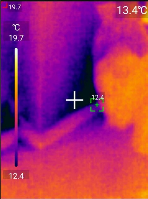

QUOTE(Мотоциклист @ Apr 11 2023, 22:57)
Да,вещь полезная,мне на платах проще искать,а вот посмотреть картину в доме - найти источник сквозняка,теми методами,что на плате никак.
Почему? Вот пример моего тепловизора-приставки к телефону. Ходил к соседке-бабушке искать источник холода у неё в квартире. Поток холодного воздуха из под пола. И пол тоже холодный. 1 этаж. Отчётливо видно сине-чёрные пятна холода.

QUOTE(Soltek @ Jan 17 2024, 01:36)
Приобрел на НГ Doogee v31gt . И сразу по прибытию поиск труб отопления в стене biggrin.gif .

QUOTE(Fil721 @ Jan 17 2024, 10:15)
Что ни говори, а техника эта классная. Уже выручила не раз.
