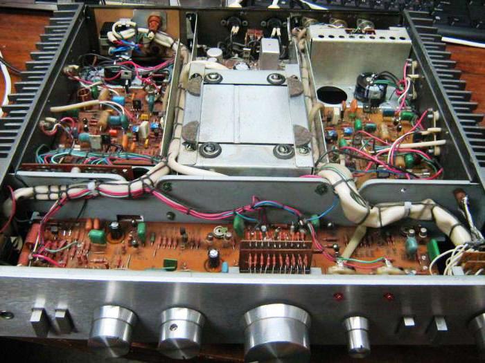

Доброго всем! У меня похожий случай был по зиме. Коллега по работе жалобно попросил починить усилитель Амфитон , типа стал тихо звучать. Ну, почему бы и не помочь товарищу. Заменил все мелкие переходные электролиты, и....всё зазвучало! Шикарно.
Неплохо отблагодарил он тогда. Через неделю ещё приносит Одиссей. Ну, ёпрст, где ты их набрал? Спрашиваю. Да на АВ..И..ТО скупаю. alko_2464.gif 15.gif Я ему чуть паяльником по шапке не заехал. Ну хватит, починю Одиссея и баста! Так он оказывается у себя в частном доме в гараже , почти студию замутил, весь посёлок по вечерам к нему на тусовки сходится 17.gif Во народ зажигает! почти как в 80-х smile.gif Говорит акустика шикарная тоже имеется! Но а я то тут причём? Дохтора нашел...... frize.gif

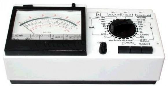

Вот интересный измерительный прибор Ц4311 зацените:
Посмотрел сколько он сейчас стоит новым....

Согласен, цена за новый с госповеркой 15 т. Но кто может нынче с молодых заценить такие приборы? Все на китайские мультиметры перешли..( в том числе и я facepalm.gif )
Мне в прошлом году подарили совершенно новый ц43101 в алюминиевом кейсе (цена за новый 14т) так на (ав..и..то) выставил,,,,,а хотели лишь только чемоданчик прикупить за 500 звонили , просили кейс продать от цешки....я в шоке. Подарил новую цешку своему приятелю, проверенному наладчику. о!

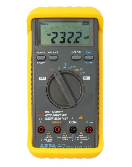

Из жизни.... --- цех стоял уже более восьми часов. Отказ цепочки технологического оборудования по части КИПиА. По допуска простоя стоять можно от силы минут 30. А тут восемь часов. Ночная смена, дежурный уже вымотался, но не может найти причину. И всё из за того что в руках неисправный измерительный прибор APPA 97.
И лишь с приходом новой смены всё встало на свои места. Использованный прибор APPA 97 был неисправным на момент устранения неисправности. У него банально не работала токовая цепь измерения. И только когда принесли простую цешку, смогли нормально замерить. А ночной дежурный искал не в том направлении. Это стало большим уроком всем нам.
А что же было с прибором? Да у него банально сожгли токовую цепь измерения, замеряя ток в цепи розеток 220 В напрямую. И что интересно это потом стало в порядке вещей для новеньких работников. На моей практике трое новеньких, в разный промежуток времени использовали прибор не по назначению. И все трое были с высшим образованием.
Я замучился искать предохранители, потом выгорали и просто дорожки на плате. И сколько не объясняй что такое ток и как правильно его измерять - всё без толку. А я сам на устранение неисправностей всегда ходил только с обычной цешкой. Мне с ней было комфортно...

У меня до сих пор новенькая в коробке Ц43101 с автоматическим предохранителем.Специально эту модель брал.Все школьные годы,класса с 7 и потом в училище и после армии - только она.Потом вторым прибором взял Приз ,который не прижился, и опять она.А потом появились цифровые тестеры.

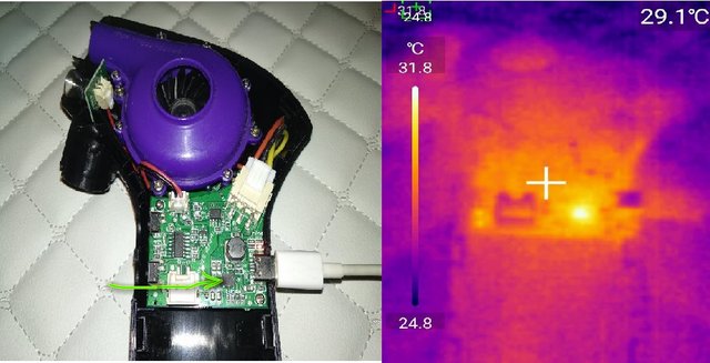

Осенью прошлого года на распродаже у китайцев решился на исполнение своего желания. Давно об этом мечтал. Да и цена тогда приятно удивила. В ноябре 2022 года взял прибор за 9000 р.
Уже проверил в деле. Вылечил несколько аппаратов. Сейчас подобный девайс стоит около 17000 р. И сейчас бы я его уже не взял бы. Цена кусается.
Брал именно для поиска неисправных компонентов на радиоплатах. Тьфу ты, для поиска неисправных радиокомпонентов на электроплатах. lupsk.gif
В руки попал для опытов вот такой агрегат. Воздуходувка для удаления пыли в нерабочем состоянии. Было подозрение что один из компонентов приказал долго жить. Но как его найти? Вот тут то и пригодился сей девайс, как тепловизор-приставка для телефона. Сейчас получил тонну удовольствий от того, что шпион обнаружен. Как показал прибор, накрылся контроллер зарядки. Заказал, заменил. Аппарат ожил. Чему был несказанно рад.

Да,вещь полезная,мне на платах проще искать,а вот посмотреть картину в доме - найти источник сквозняка,теми методами,что на плате никак.
