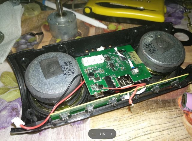

А у меня все силы брошены на поиск неисправности в колонке. Поступила с жалобой - Не включается. Вскрытие показало ожидаемую причину. Оторван зарядный разъём и дорожка. Вернул всё обратно. Родной аккумулятор убит до 3 В. Поставил свой проверенный. Увы. Зарядка не идёт - нет индикации. Проверил напряжение на выходе с разъёма. Оно 2,6 В. Ого...Почему так мало? Поменял две зарядки - результат тот же. Потом пустил 5 В с блока питания сразу на "-" и "+" на плате. Замерил напряжение. 4 вольта. Ток зарядки 1 Ампер. Почему просаживает на штатных зарядках? Пока не понимаю. Как вариант поставить зарядную плату для аккумуляторов. Это уже проверил. Работает. Но тогда надо как-то выводить индикацию. Чтобы более менее было культурно. Но хотелось бы понять почему плата давит до 2,6 в при зарядке, вернее при подключении зарядок.

QUOTE(Soltek @ Jan 25 2023, 22:33)
крайнию такую делал с просадкой smile.gif был в цепи+ разьема чип резистор с сопротивлением неправильным .

Soltek
post Jan 25 2023, 23:03
Создана #1348
Сообщений: 11,822
Пользователь №: 12,740
Репутация: 1018 кг
QUOTE(Fil721 @ Jan 25 2023, 22:55)
Ого. Та же самая причина? А правильное какое? Показания резистора различались с маркировкой?

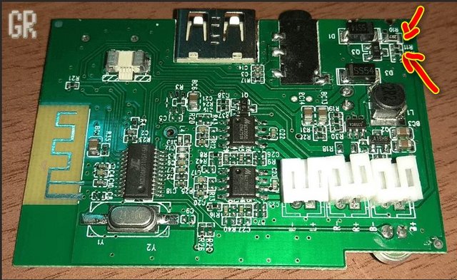

Soltek
post Jan 26 2023, 00:02
Создана #1352
Сообщений: 11,822
Репутация: 1018 кг
Плата такая была?
R11 - 10 Ком
R14 - 1 Ком . Ни про эти речь? Они без маркировок. R10 2,7 Ом. Здесь с маркировкой соответствует.

QUOTE(Soltek @ Jan 26 2023, 00:02)
Плата такая была?
R11 - 10 Ком
R10 посмотри под нагрузкой как себя ведет. плата наверно другая но схематика бывает одинакова

QUOTE(Fil721 @ Jan 25 2023, 18:32)
Сегодня что то долго возился с пу котла . Исправить легко а найти долго. такой резистор виновник оказался..
В том то и дело, что на резистор никогда не подумаешь. Резистор же самый надёжный и честный элемент на плате. Помню собирал на работе бегущие огни на новый год. Здесь эта схема была в этой теме. Два тиристора и на выходе 4 независимых канала.
Таких блоков наделал почти каждому в бригаде. И вот очередное 30 декабря. И очередное - Посмотри, не работает. коллега принёс с дома мой блок. Схема не сложная, проверять и нечего вообще. Ну тиристоры первые под проверку. Нормальные. Далее кондёры. Объвязка. Скоро домой, заказчик канючит - завтра Новый год, без бегущих огней никак нельзя. И тогда у меня был первый опыт с резисторами. Решил проверить уже просто так, от безысходности. И опа ...Один МЛТ резистор в обрыве. Тогда для меня это была новость. Никогда бы не подумал, что такая надёжная вещь может навернуться. По быстрому заменил, коллега был рад ремонту и Новый год 20 лет назад встретил во всеоружии...
По колонке, да, было подозрение на ненужное сопротивление, которое гасит зарядный ток и напряжение. Предложенное сопротивление на 2,7 Ом поменял за новое. Без изменений. Да и заказчик ныть стал - делай быстрей. Поставил китайскую зарядную плату для аккумуляторов и с тем и отдал колонку.
