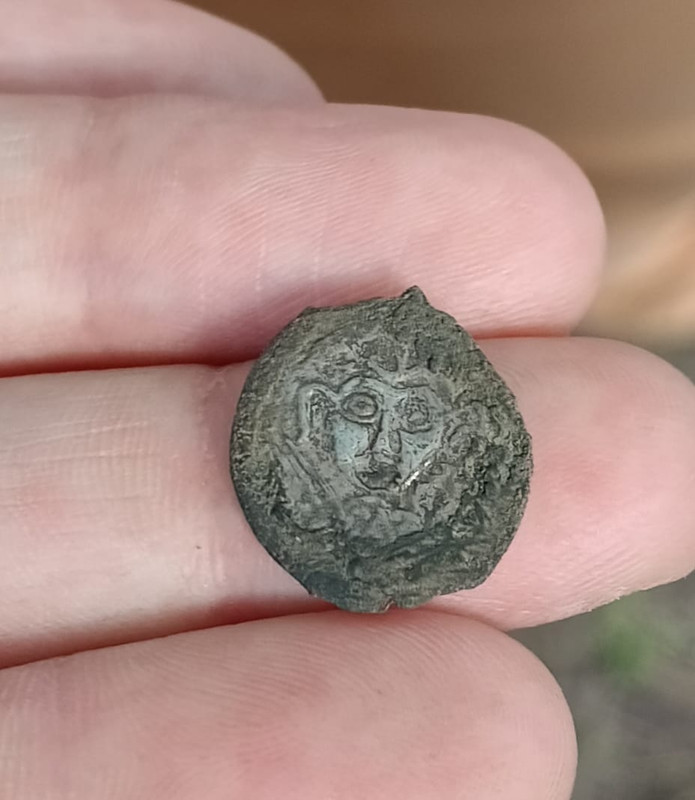

QUOTE(Серега ... @ Jan 23 2024, 08:32)
Да хоть лимонкой ,хоть электролитом ,хоть нашатырём .
Если показали пишите чем .
Это археологи так их почистили для определения места чеканки.Чем и как ddd.gif

QUOTE(kotbabay @ Jan 23 2024, 11:58)
Монеты с Введенского раскопа в Пскове (Плехановский посад)
ну может так им для музея нужно . Вот из статьи об этом .
https://gkn.pskov.ru/press-centre/news/3197
Сообщение отредактировано Серега ...: Jan 23 2024, 15:39

QUOTE(Серега ... @ Jan 23 2024, 15:36)
[/url]
Видел.Только таким варварским способом для музея?
Видать от души работал опытный нумизмат, научный сотрудник.Интересно что будет с монетами более 600шт,где циферки еле видны.

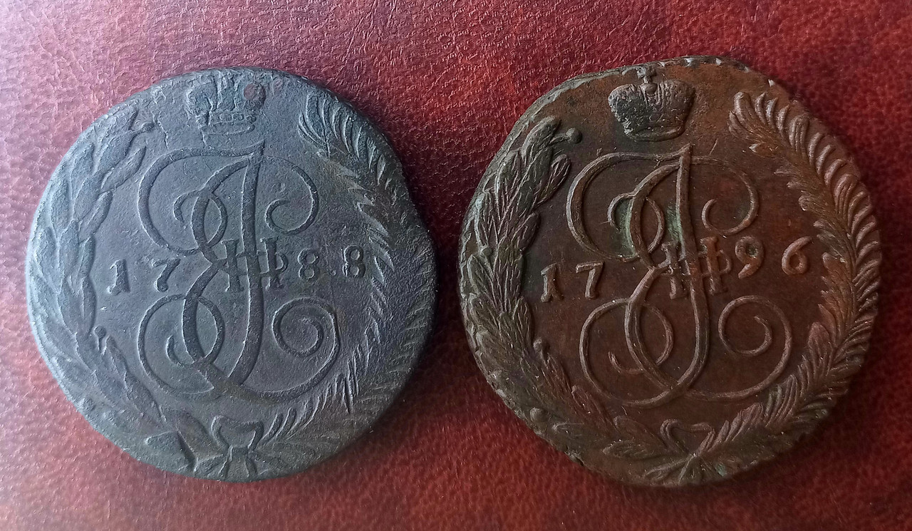

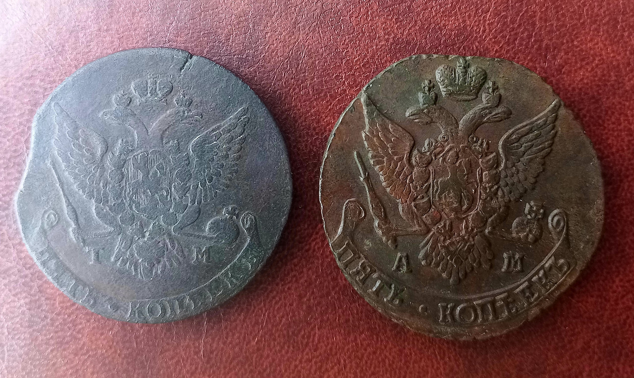

post Jan 28 2024, 13:18
Создана #10552
Сообщений: 16,008
Зарегистрирован: 4-March 07
Из: "А мы из Пензы."
Пользователь №: 1,628
Репутация: 811 кг
Продолжу тему чистки. Вот примеры монет, которые я не стал чистить химией:
Если 1788 просто не выдержал бы этого, потеряв все особенности рельефа, то 1796 просто не нуждался в подобном, т.к. на нем не было окислов плотно интегрированных с поверхностью.
