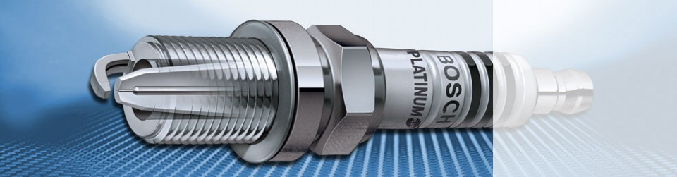

японские могут быть или Денсо или НЖК. но на НЖК нынче очень много нареканий. так то у меня был парк газелей, да и сейчас еще одна бегает. крайний эксперимент- ставил черные , очень простецкие свечи из УФЫ. работали, но появилась неисправность и они были заменены. неисправность оказалась не в них. но к ним вопросик тоже был. у них расслаиваться стал боковой электрод. такого чуда я еще не видел раньше.
самые лучшие свечи для наших бензинов , газов и условий , вместо а14двр и а17дврм это БОШ FR7DP
