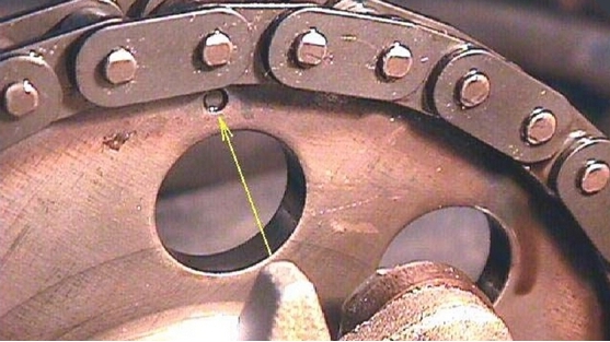

VHS
post Nov 3 2022, 11:40
Создана #10667
Сообщений: 587
Из: 33 регион
Пользователь №: 2,322,712
Репутация: 103 кг
QUOTE(ZaZ VS @ Nov 2 2022, 22:08)
Доброго времени суток всем нивоводам,по весне стал обладателем нивы три д 2014 года пробег 100 тыс,честно говоря я в шоке от вечного геморроя с этим авто facepalm.gif хотя гонять по полям и лесам на ней нравится biggrin.gif это мой первый авто,и сравнивать не с чем,чисто для загородных поездок приобрел.Появился стук при запуске на холодную но минут через пять пропадал,думал на гидрики снял крышку но они вроде в норме,зато успокоитель размолотило 13.gif поставил новый,снял гидравлический натяжитель цепи и заказал Тополь 2м.Тут еще пару проблем вылезло,метки катострофически не совпадают и люфт шкифа коленвала,шпонка вроде на месте,шкиф вместе с коленвалом люфтит........подскажите люди добрые куда смотреть что делать?
Вот метка
доброго время суток.
метки не совпадают .(цепь растянута!)

QUOTE(автолом @ Nov 3 2022, 21:13)
.метки не совпадают .
ТС кажись пол оборота колено не докрутил или перекрутил.
