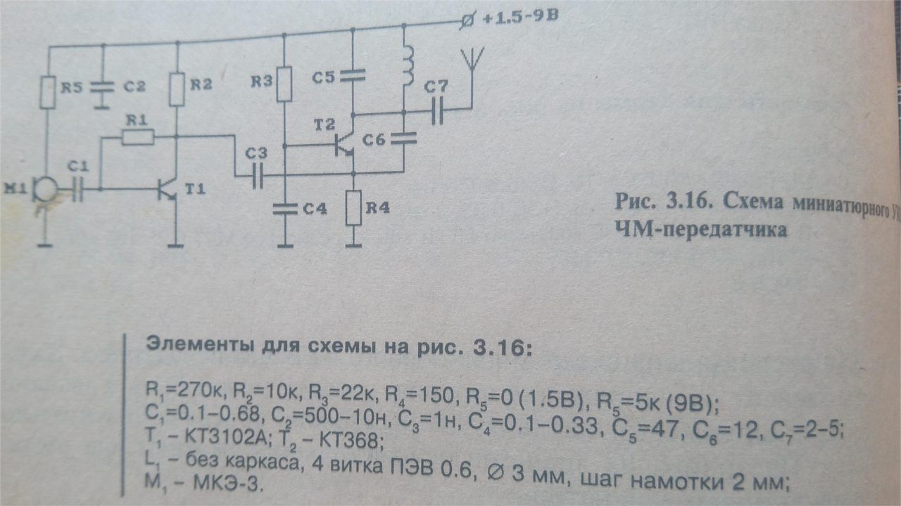

Доброго времени. Передатчик который в теме, на одном транзисторе, по схеме в Вашем первом посте. Транзистор использовал б.у , с рации или приемника. Схем нет, что там стоит не знаю, но все работает. В Ваше случае, нужно использовать кт368, другие плохо работают. кт602 не пойдет (другой переход) , нужен кт603. кт603 ставил в более мощных передатчиках, по этой схеме он не нужен. После всех настроек, катушку нужно залить парафином, а можно и всю плату. Хорошо работают передатчики при питании от телефонной линии, трубка положена -работает микрофон, при разговоре по телефону- вещание в эфир, и питания не нужно. Но там другая схема.

Вот такие схемы есть, все работают прекрасно. user posted image. user posted imageзалить скрин. user posted image. user posted image.

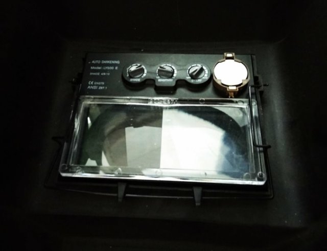

Вывел аккумулятор на светофильтре Хамелеон для сварочной маски наружу. Старый аккумулятор приказал долго жить. Теперь и менять будет удобней.

Вот несколько лет и прошло. ) Руки дошли сделать по уму.

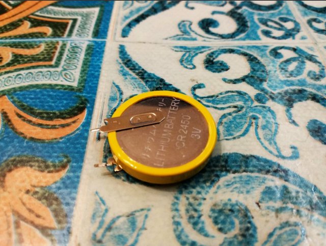

Андрей, так там не аккумулятор, а батарейка литиевая. А ты вместо 2450 поставил 2032? На фото плохо видно.

Олег, привет. Сколько лет, сколько зим. Да, поставил CR2032. Да, не аккумулятор. Ещё линзы для зрения поставил. Это бомба. Очки теперь при сварке ненужны. Да и мешали они здорово. Теперь варить одно удовольствие.
