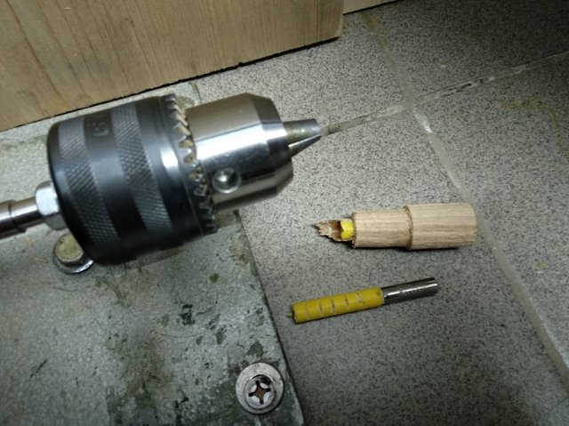

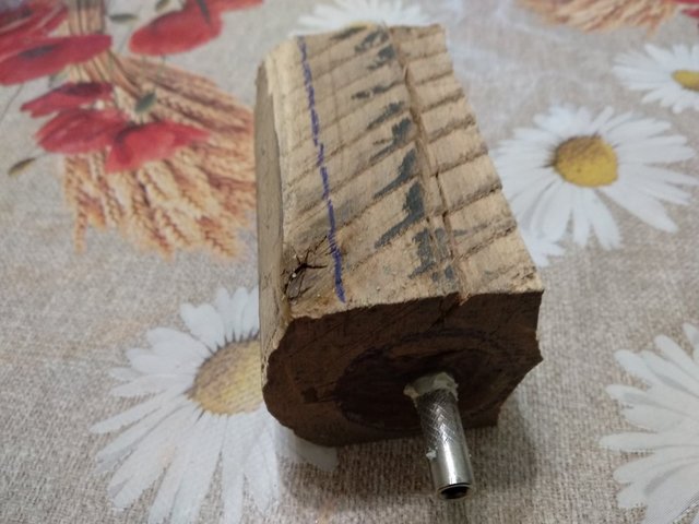

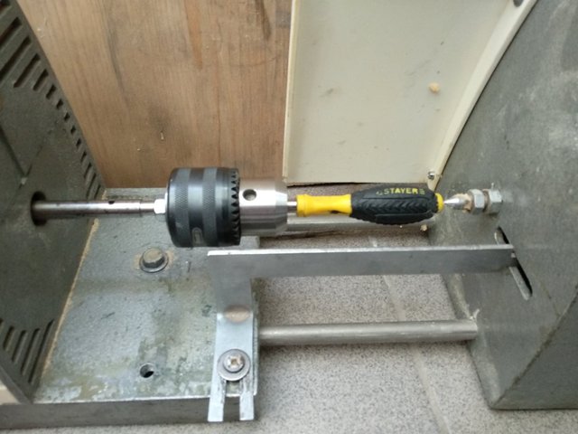

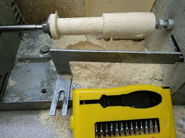

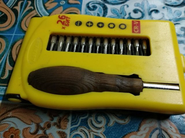

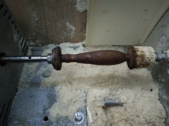

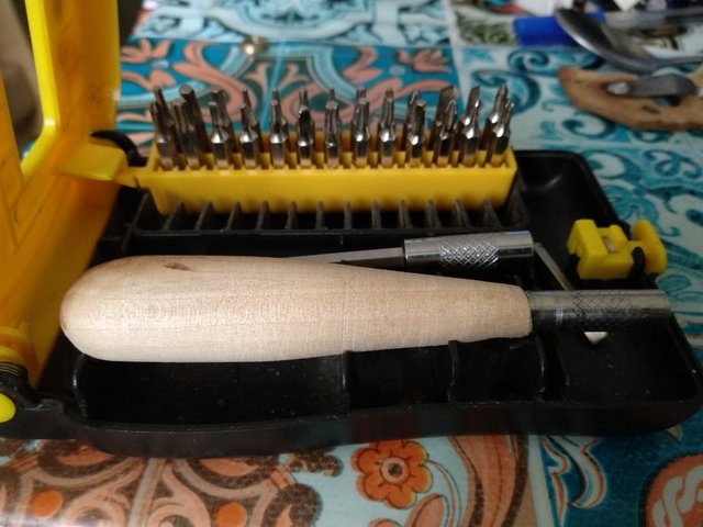

Немного про наших помощников. 14.gif Есть в наличии вот такой проверенный временем и ремонтами набор бит во главе с ручкой-отвёрткой. Очень удобный набор. Выручал не раз.
Но со временем прорезиненная ручка стала крошиться. Резина в нижней части отошла и обвисла как трико у алкоголика. Так дело не пойдёт.
И тут карты сложились. В руки совершенно случайно попал станок "Умелые руки". Именно такой у меня был в юношестве. Тогда я откладывал стипендию и жил этой мечтой - приобрести тот станок. Стоил он тогда, если память не изменяет 35 р. Довольно большие деньги для меня. Но я своего добился. Эх, сколько часов я провёл за тем станком. Все напильники и отвёртки получили по именной деревянной ручке. Отполированные до блеска мелкой шкуркой и натёртые воском с трением на станке. На станке помимо токарных работ по дереву можно распускать оргстекло и подробные материалы, затачивать на наждаке инструмент. Хороший, добрый аппарат. И вот спустя годы я снова становлюсь хозяином станка. А тут и дело ему уже есть.

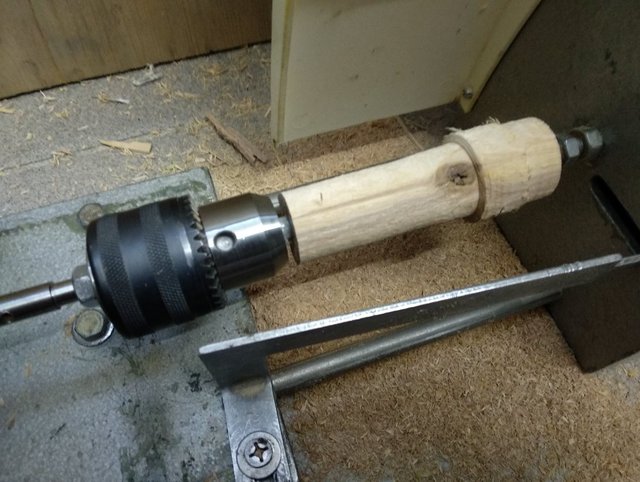

Перед токарными работами по изготовлению новой ручки я просмотрел несколько роликов на ютубе. Один мне зашёл. Мастер-самоучка усовершенствовал станок и умудрился поставить на него сверлильный патрон. А это новые горизонты в разношёрстности его применения. Теперь можно зажимать детали и руки свободны. Конечно не так просто было добиться отсутствия биений патрона. Тем более переходник делался в домашних условиях. На тот момент это был уже второй переходник. После изготовления ручки он приказал долго жить. www.gif Но об этом чуть позже.

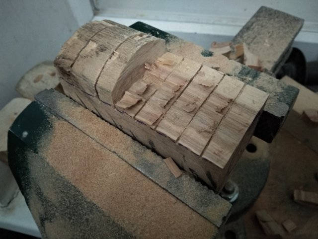

Первым делом решил снять старую ручку методом превращения её в стружку и чтобы добиться нужного мне диаметра для дальнейшей работы. Надо заметить что новый уже токарный станок с патроном мне очень понравился. Пластмасса обрабатывается резцом хорошо и мягко.
Далее требуется просверлить отверстие в заготовке из березового чурбака от паллета. Берёза довольно плотная по себе и ручка будет из неё в самый раз. Стержень под биты сажу на эпоксидную смолу. Лишние и ассиметричное, что вызовет конечно же разбалансировку заготовку при вращении патрона надо снять. И здесь была моя первая ошибка. И даже две. Начну со второй. Заготовка оказалась с гнильцой и рыхлая внутри. Это было полбеды. Самое печально что при первом включении станка биение было и довольно хорошее. Патрон не был к этому готов и его посадочное место существенно разбило. Первая заготовка пошла в утиль.
Вторая получилась лучше. Но полностью отсутствовала соосность. Стержень в итоге был смещён относительно оси патрона. Опять не то. Стал искать информацию и опыт, через который уже прошли мастера до меня. Стало ясно что патрон с заготовкой надо применять только тогда, когда сняты слои древесины до рабочего диаметра.
И тут попался ролик мастера, который делает шахматные фигуры. Он сразу закрепляет заготовку на валу. Без патронов. И это дало свой результат. Положительный. Теперь заготовка после черновой обработки была уже похожа на добротную деталь, из которой вскоре родиться новая ручка-отвёртка. Единственно что делал на глаз и забыл какая отвёртка была до этого. Поэтому кончик получился не такой. Но всё равно рад что через столько лет в моих руках тот самый станок, который станет помощником. Скоро у него будет и другая работа. Продолжение следует...

QUOTE(Soltek @ Jun 2 2024, 22:51)
Великолепно получилось! А главное с душой!!!

QUOTE(Sanfoyance @ Jun 2 2024, 23:21)
Спасибо. Насчёт души это точно замечено. smile.gif Да, есть огрехи в обработке. Но теперь всё встало на свои места. Логистика и логика производства работы по обработке детали пришли в полное понимание. И главное рад за руки. biggrin.gif Помнят, творят, и моторика пальцев ещё есть. А это значит что станок просто так стоять не будет. В планах сделать ему кое какую оснастку. И он будет незаменим...

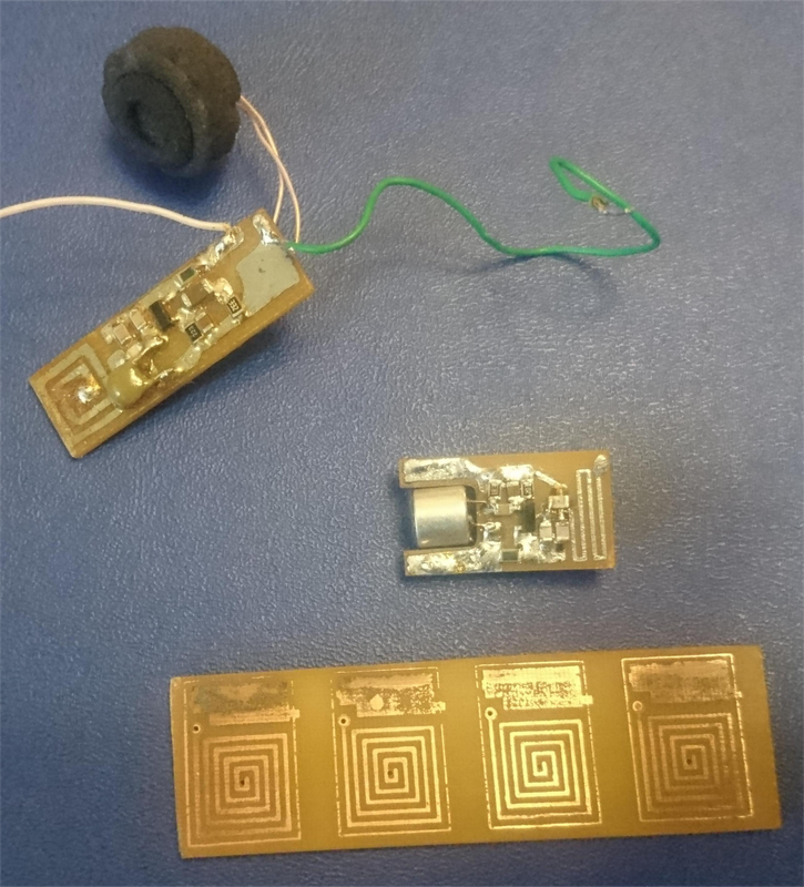

--Сегодня ещё более упростил ФМ передатчик, при том же питании 3в. Микрофон включил по необычной схеме. Вышло 25м через кирпичную стену. Продолжаем эксперименты smile.gif

Будем следить за выходом на рубеж передачи 100 м. lupsk.gif На столе всё чинно-благородно. Понятно что до этого был хаос, но для акцента на схеме и плате лишнее оказалось за кадром. Что есть хорошо. В кадре только нужное... smiles-pyushie-201.gif
