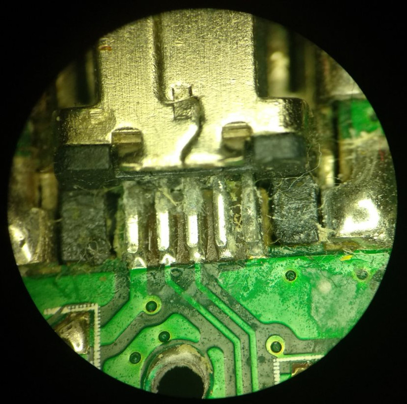

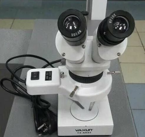

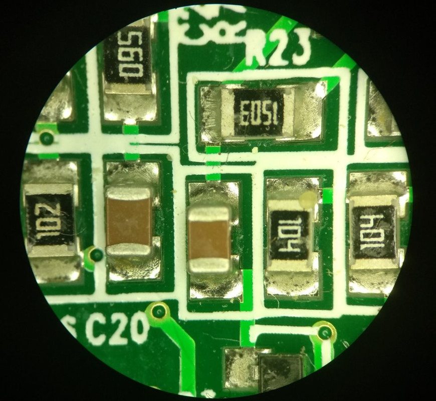

Сбылась мечта идиота. biggrin.gif Давно хотел такой аппарат в домашнее хозяйство. Тем более вот уже как пять лет дома лежал на полочке легендарный Лендровер А8, который был куплен на этом сайте ещё в далёком 2014 году. Телефон после покупки отработал и перестал заряжаться. По всем причинам что-то было с гнездом для зарядки. Без микроскопа там делать было нечего. А покупать его ради этого ремонта тоже было не с руки.
Было желание сделать самодельный микроскоп, как писали здесь в теме. И вебкамеру приобрёл, и фотоувеличитель. Но то ли лень, то ли какая другая причина не дали это сделать.
Недавно купил вот такой микроскоп с рук. YA XUN YX-AK03. Теперь открыл для себя новый мир. biggrin.gif
Подопытный давно заждался этого ремонта. Жаль не сделал снимки родного гнезда телефона при ремонте. На радостях от эмоций ремонта не сообразил снять сразу. А было что показать. Два контакта гнезда просто были надорваны в месте пайки. Припой был реально разорван. Так хорошо всё было видно.
Здесь на снимках фото для примера с донорских плат.
Зарядка идёт. Ремонтом доволен. С первого раза было не привычно паять. Жало паяльника было как лом. lupsk.gif Под микроскопом.
