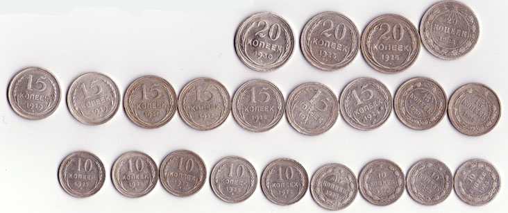

ну да, для меди другая чистка нужна....а серебро так и чищу уже давно и все отлично.... вот пример, были черные кружки

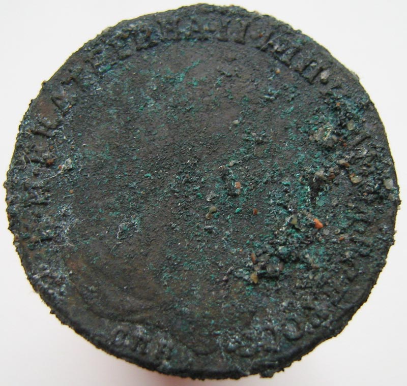

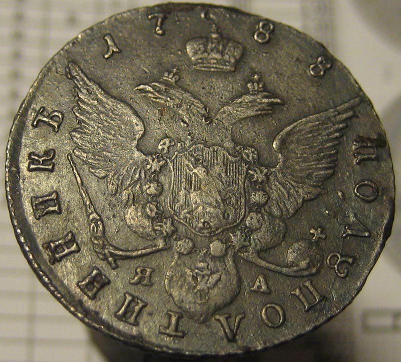

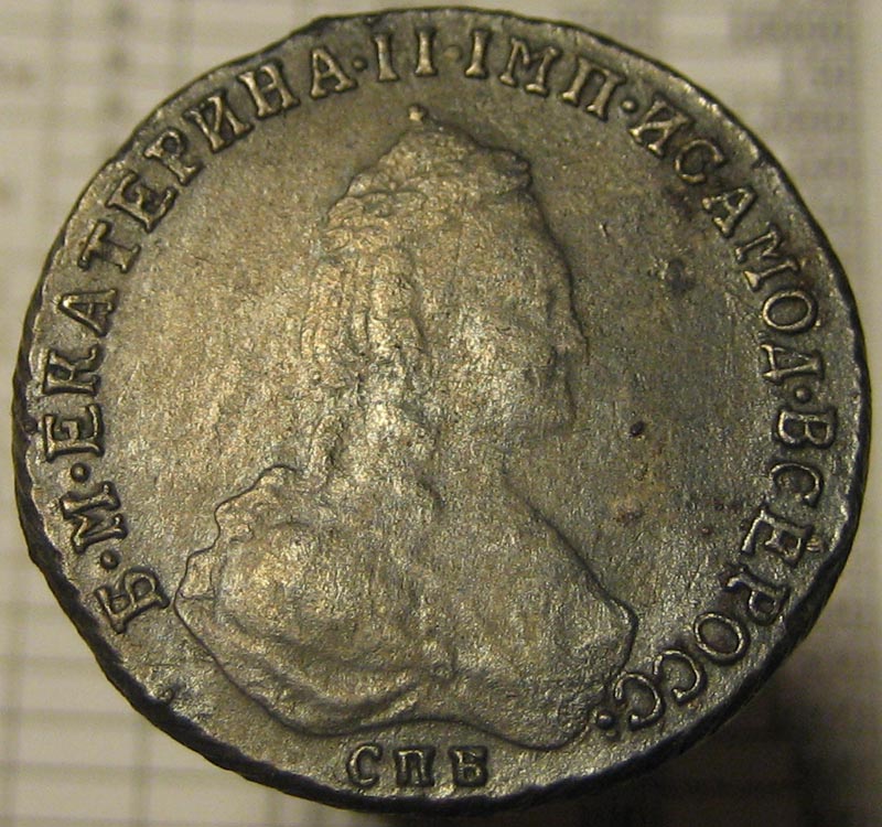

Мой первый опыт чистки серебра
Чистила лимонной кислотой и содой. Что дома было)))
Весь процесс занял 4,5 часа
налила в кружку немного воды (мл 50), туда сыпанула чайную ложку лимонной кислоты
Далее постоянно повторяемая процедура:
1. Минут 10-15 монетка отмачивается в лимонке
2. Вынимается, кладется на блюдечко и чистится зубочисткой (без энтузиазма и давления!!!), просто без нажима проходилась по всей монетке несколькими движениями
3. Промывка в проточной воде
4. Мокрую монетку макала в соду и терла пальцами минутку.
5. опять промывка и снова в лимонку минут на 15 (чем дольше лежит монетка, тем легче сходит кака, но у меня свербило в одном месте cheesy.gif )
Мне понадобилось повторить этот цикл раз надцать. Зато монетка как новая trudu.gif
Прошу прощения за фотки, на телефон делались
Монетка цветом как на последней фотке, никаких царапин и неровностей (как можно подумать по первой фотке готовой монетки)

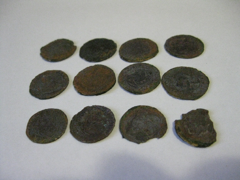

Вчера поднял стопочку спекшихся шведских монет, сегодня целый день ее разделял...
теперь думаю , как их привести в нормальный вид, шведское серебро низкопробное...вот и думаю...нашатырь наверное не подойдет......хочу чтобы блестели..
