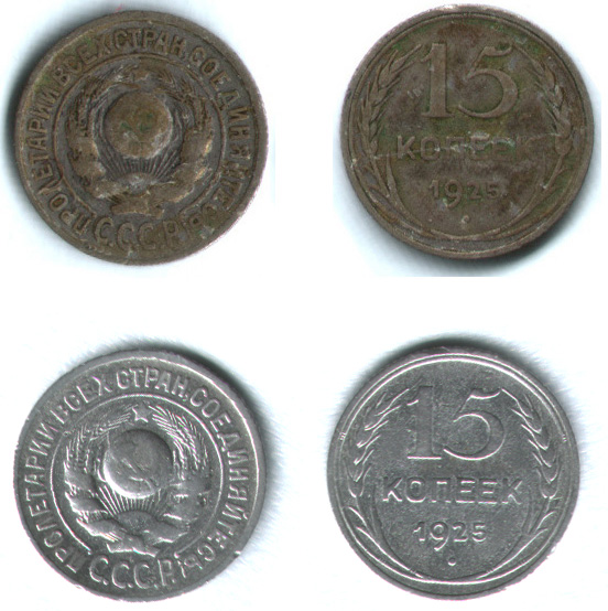

post Feb 2 2009, 18:56
Создана #37
Сообщений: 3
Зарегистрирован: 2-February 09
Пользователь №: 7,737
QUOTE(Antonio81 @ May 26 2008, 11:39)
Нашатырный спирт+сода рулят.
Вначале кидаем монету на полчаса в нашатырь. Достаем,чистим зубной щеткой.
Основной слой черноты сходит. Если остаются локальные очаги-мешаем пищевую соду и нашатырь до состояния жидкой  каши,мажем монету и трем между пальцев.
Вот, по Вашему рецепту почистил (в первый раз!) монетку.
Состояние "до" и "после" - на скане.
Чего не видно на скане в состоянии "до" - это следов от советской прозрачной изоленты.
До нашатыря пол часа вымачивал в теплой лимонке - никакого результата.
После очистки, монетку смазал растительным маслом.
И положил на полочку, чтоб набирала естественную патину.
