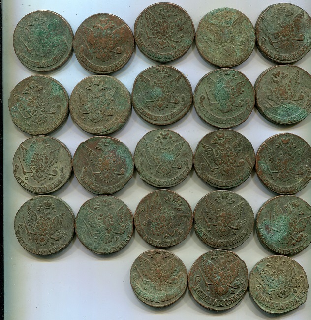

Здравствуйте! Подскажите пожалуйста можно ли почистить такие монеты или под окислами всё равно съедены и каверны так и так будут. Окислы очень твердые, все найдены под полом в старом доме. Часть пробовал в электролизе, т.к. вообще непонятно было что за монеты, сплошная корка жесткая, думал совсем убиты, кружок голый, а там вроде и рельеф есть, только каверны сплошные.

QUOTE(Восьмиклассник @ Aug 19 2015, 09:50)
после электролиза
Если есть дорогостоящие рарики (я их не вижу... но профи от нумизматики, возможно, что-то опознают) имеет смысл отдавать на мехчистку спецам...
Если рариков нет - киньте в мыло, и потихоньку очищайте размягчившуюся корку зубочисткой...

QUOTE(Siniy Borod @ Aug 19 2015, 10:01)
Спасибо за ответ! Монет с полсотни и в основном не то что год, номинал еле различишь, а редкие или нет только когда корка уйдет поймешь, терпения в мыле неделями держать боюсь не хватит, интересно что же там такое smile.gif
после электролиза
Попробуйте примочки с Трилоном. Но не кидайте их целиком в раствор!

QUOTE(tauruspro @ Aug 19 2015, 16:05)
А почему в раствор то не кидать? Тут при очки, как мертвому припарки.

Я бы в соде выварил, потом под шабер.

QUOTE(org @ Aug 22 2015, 08:20)
Есть разница!

QUOTE(tauruspro @ Aug 22 2015, 11:48)
Есть разница!
Конечно есть.

QUOTE(org @ Aug 22 2015, 13:36)
Конечно есть.
Если хочется убить патину полностью, то можно хоть кипятить в трилоне.
После рекомендации всем известного и Уважаемого специалиста по реставрации и чистке с многим известного ресурса, убедился в истине его рекомендаций- не использовать вымачивание в любой активной среде, а использовать контролируемое отмокание с примочками... В последнем варианте больше вероятности спасти патину.

QUOTE(tauruspro @ Aug 22 2015, 15:17)
Вы убедились в истине рекомендаций Михаила, а я убедился в том, что далеко не все его т. н. "рекомендации" можно применить к имперской меди. А потому: продолжайте "примачивать". smile.gif
Удачи вам в этом нелегком деле.

QUOTE(Алексей СП @ Aug 22 2015, 17:38)
Подскажите. Хоз. мыло не возьмет????
С ув А
Если опыта мехчистки нет - в мыло...
За месячишко откиснет...
Я именно так делал, когда с шаберами не был знаком...
