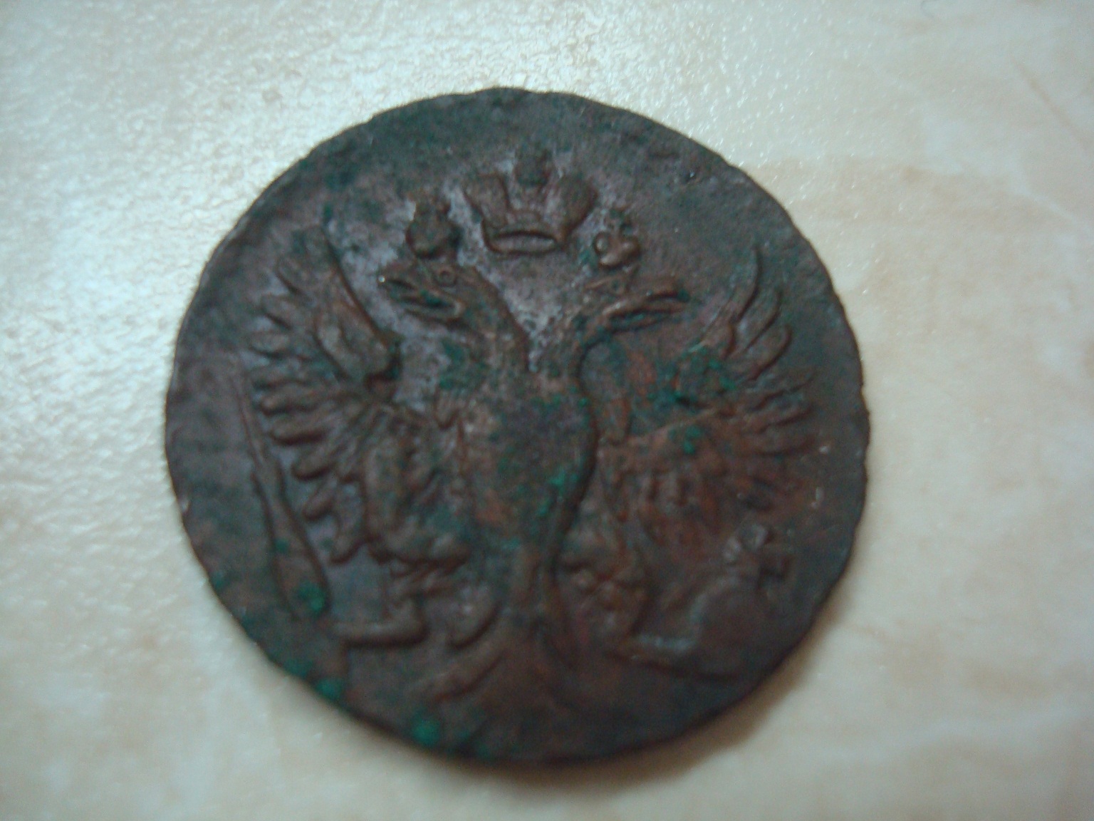

Всех приветствую. Прошу подсказать, как почистить монету, чтобы не повредить патину? Сохран кладовой, красивая патина, рельеф, но присутствует ярко-зелёный налёт.Спасибо за помощь. С уважением.

QUOTE(ПАЛСАНЫЧ @ Nov 9 2012, 21:25)
Доброй ночи. Я бы применил механическую чистку. Судя по фото,зелени не так много.
