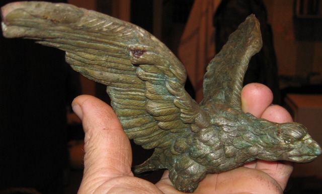

Mika 88, подскажите пожалуйста ,как мне лучше почистить перышки Орелику еще тех, далеких времен.Боюсь напартачить. 13.gif Сам он желтый(латунь или бронза),а покрытие белое(серебрение?)Присоединенное изображение
Mika88
post Feb 5 2010, 22:27
Создана #1310
Сообщений: 2,269
Зарегистрирован: 8-April 06
Из: Шпринге
Пользователь №: 258
Металлоискатель: Lorenz
Репутация: 163 кг
Самый щадящий способ – это механически, шабером под увеличительным стеклом или микроскопом. Работа конечно долгая, но результат того стоит.
Можно, конечно и химически, но там не так всё просто. Придётся изолировать акриловой смолой, снимать тампонов верхний слой и аккуратненько расчищать трилоновым влажным тампоном. Всё это тоже под микроскопом.
По поводу мыла, боюсь это испортит находку. Если вам не к спеху, то пусть лежит до лучших времён, ничего с ней не случится.

FigaSic
post Feb 6 2010, 20:03
Создана #1316
Сообщений: 149
Зарегистрирован: 8-June 09
Из: новгородчина
Пользователь №: 10,377
Репутация: 20 кг
QUOTE(Mika88 @ Feb 5 2010, 22:38)
Благодарю Вас, думаю Вы правы, пущай отдохнет пока.Может что-нибудь и придумается.Просто хотел восстановить письменный прибор,а орелик ,главная запчасть. C уважением.

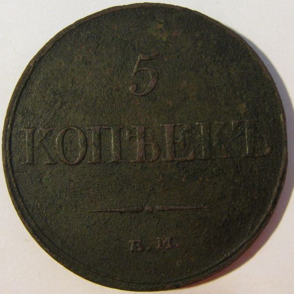

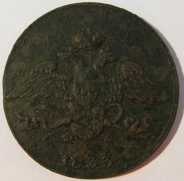

geo
post Feb 9 2010, 08:19
Создана #1318
Сообщений: 468
Зарегистрирован: 24-April 09
Из: Пермь
Пользователь №: 9,375
Металлоискатель: E-Trac
Номер карты: 4276 .... .... 1833
Репутация: 35 кг
а почему не стоит?! монетка вполне живучая
почистить конечно механически
karambus
post Feb 9 2010, 23:38
Создана #1319
Сообщений: 288
Зарегистрирован: 16-December 08
Из: Южное Подмосковье
Пользователь №: 7,038
Металлоискатель: 74
Репутация: 54 кг
QUOTE(geo @ Feb 9 2010, 08:30)
Механически что-то не очень получилось... Может какой-то химический метод для данного окисла?
b d
post Feb 10 2010, 00:33
Создана #1320
Сообщений: 1,087
Зарегистрирован: 5-January 10
Пользователь №: 14,253
Репутация: 57 кг
QUOTE(karambus @ Feb 9 2010, 23:49)
механически почистить данную монету для непрофессионала достаточно сложно, поэтому я лично бы почистил с помощью мыла, патина вроде бы стабильная, поэтому мыльный раствор вреда мне думается не нанес бы.
Вот тема можете почитать, там все и про мыло описано.
http://www.reviewdetector.ru/index.php?act=ST&f=20&t=55622
