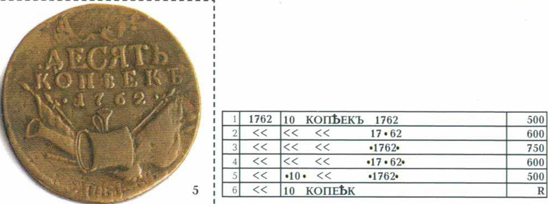

посоветуйте плиз,
выкопал в понедельник такую монетку, немного помыл водой и мылом
положил на ночь в дисцилированную воду и по утру еще почистил зубной щеткой с мылом
положил в мыло, еще через ночь почистил...
что посоветуете дальше делать с монетой, очень хочется ее не испортить smile.gif
з.ы. цвет монеты не так сильно изменился, при разном освещении снимал...
С уважением,
Александр.

QUOTE(Alexander_msk @ Nov 27 2009, 03:03)
Прикольная монетка! Только на втором этапе надо было остановиться (а то и на первом)! smile.gif
С уважением, Сергей!

Вот фотка при естественном освещении, чуток покрупнее...
С уважением,
Александр.

Да, мыло и зубная щётка для таких экземпляров грубовастенько. Не надо было этого делать. sad.gif
Границы реставрации заканчиваются там, где начинается гипотеза

QUOTE(Mika88 @ Nov 27 2009, 14:07)
чего делать то? достать из банки с мылом и выкинуть? подскажите плиз.
С уважением,
Александр.
Mika88
post Nov 27 2009, 13:19
Создана #1196
Сообщений: 2,269
Зарегистрирован: 8-April 06
Из: Шпринге
Пользователь №: 258
Металлоискатель: Lorenz
Репутация: 163 кг
Конечно лучше достать, пока совсем поздно не будет. А в общем, исключительно механическая расчистка.
Сообщение отредактировано Mika88: Nov 27 2009, 13:22

QUOTE(Alexander_msk @ Nov 27 2009, 14:18)
А если серьёзно, то вынуть уже давно пора было, сейчас лучше всего попробовать продать как есть или оставить до лучших времён (возможно законсервировав).
ЗЫ: Цены в баксах

Господа, рассказываю...
Вот вынул я монетку, с трудом но разобрался что это такое, поскольку видно детали было мягко говоря плоховато. Понял что монета редкая, но весь мой копательский стаж начинается с конца августа 2009 и насчитывает всего с десяток выездов, опыт сами понимаете никакой smile.gif
Но читать я конечно умею и вроде как самый безобидный метод чистки, описываемый в инете, это мыло и зубная щетка... ну так я пару дней и почистил sad.gif вроде детали потихоньку начали проявляться, я думал что все идет по нужному пути smile.gif
По планам на эту монетку в двух словах, копаю я пока не для наживы а для удовольствия, монетку соответственно пока оставлю в своей коллекции.
Отсюда прошу следующего совета, если можно пошагово, что бы вы с ней проделали в данном случае... а я постараюсь это выполнить и мы замутим фототчет где я с Вашей помощью пытаюсь спасти редкую монетку smile.gif
С уважением,
Александр.
