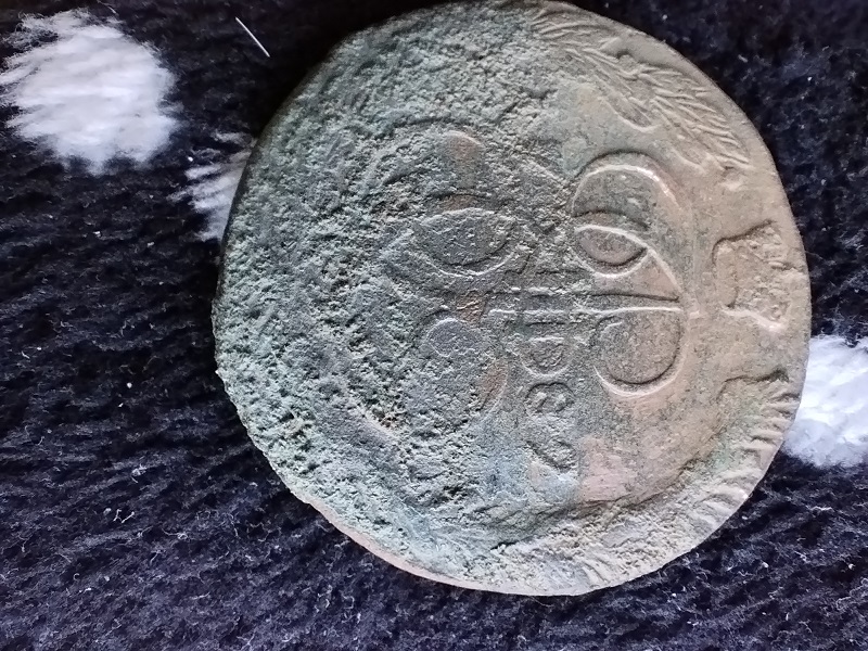

В последнее время подобные наросты органики, зелени и.т.п. на монетах и не только убираю ультразвуковым скалером. Делаю все это, на сухую, под микроскопом, по-другому ни как, иначе можно навредить монете. Процесс не быстрый, на особо трудные как ваша уходит день- два, то и более
По началу, на 4, 5 мощности разбиваю крупные и твердые наросты, потом на средних 2 -3 убираю остатки по полю монеты, и выравниваю его, а затем уж перехожу к выпуклым частям, используя 1, 2 иногда и 3 режим мощности. Надо сказать, если уже под наростами есть повреждения поля, то под действием ультразвука они вскрываются, появляются каверны. Геометрию рабочей части насадок к скалеру переделываю как мне надо и использую оригинальные.
Для наглядности, вот два фото аверса пятака до и после. Тот, что с наростами, частично уже пройден по полю скалером по верху вензеля, ну а тот, на котором уже можно разобрать что то ещё требует доработки.
Извиняюсь за качество фото, других нет

Персонально на эту монету, на обе стороны, в общем итоге ушло примерно часов 7-8 но это не значит, что как взялся за неё, так и корпел до конца не вставая. Нет, по часочку, полтора, вечером. Микроскоп китайский ST60 зрение дороже. Вот и получилось около недели.

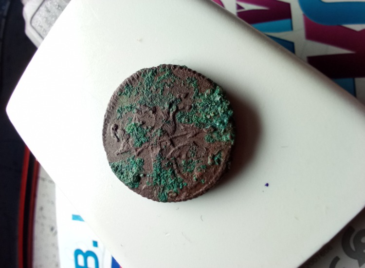

Я новичок, подскажите чем можно убрать зелень и не навредить монете. Лежала в мыле неделю, грязь ушла зелень осталась.

Это плохая зелень, особенно на стороне со всадником. Уберёте химией - под ней будут глубокие рытвины. Механически тоже убрать, скорее всего, не получится, под наростами очень хрупкое всё. Хотя при механической чистке можно контролировать степень срезания наростов. Но если их "до корней" не вычистить, они снова нарастут. В общем, жаль монетку, пропала.
