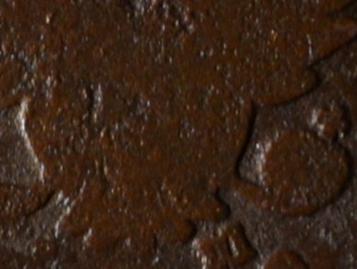

QUOTE(LISSAT @ Feb 4 2017, 18:04)
Вот что получилось после нескольких дней отмачивания в мыльном растворе.
Я так понимаю без шабера не обойтись? Подскажите что такое БТА?
Сдается мне что все таки это был не мыльный раствор smile.gif . Решились на отмачивание Вы 3.02.17 а "отмочили" smile.gif уже 4.02.17. Я бы таким "мылом" побоялся бы даже руки помыть. smile.gif

QUOTE(мисюра @ Feb 6 2017, 09:35)
Я фото делал под лампой. Возможно из-за этого цвет на фото такой

QUOTE(мисюра @ Feb 6 2017, 10:35)
Ни разу не видел такой результат после мыла, тем более на монетах колыванской меди.

Репутация: 52 кг
Мылом при нагревании можно такой результат получить . Мыло тоже ведь химия и зелень на монете была рыхлая , такая зелень задень слетит. smile.gif

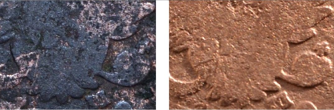

QUOTE(LISSAT @ Feb 5 2017, 10:01)
Пришлось чистить до металла, т.к. вишневый налет был глубоко. Вот что получилось и что дальше можно сделать?
Как то у Вас быстро все получилось, и отмылась и побрилась. smile.gif Осталось только развести руками. Оксиды меди в реакции первичны, бронзовая болезнь - вторична(чистая медь в реакцию со слабыми кислотами не вступает). По фото оксиды вы слегка подъободрали...а потом еще с целью замаскировать повреждения, "подкрасили" медь вокруг них сульфидом(серной мазью). На мой взгляд причина бронзовой болезни не устранена, к внешнему виду добавились царапины и не равномерность в цвете(свидетельствующая об химическом повреждении металла).
Первое необходимо устранить причину реакции со слабыми кислотами и щелочами - ликвидировать оксиды меди в структуре металла.
Вот тогда можно смело утверждать - что монета вылечена от бронзовой болезни.
Прошу не указывать на отсутствие патины, так как цель демонстрации фото - визуализация вышесказанного.

QUOTE(мисюра @ Feb 6 2017, 23:44)
Подскажите, если не сложно, как дальше действовать. Что можно сделать в домашних условиях, чтоб сохранить монету. Заранее благодарен

QUOTE(org @ Feb 7 2017, 09:28)
Согласно мисюре, вам надо ободрать монету до чистого металла и раз а неделю натирать толченым кирпичем. Потому как патина (сиречь оксиды) основное зло для монеты. smile.gif
99% участвующих здесь в дисскуссии шкурят с энтузиазмом, возбужденные фото до и после (без середины процесса), свои монетки скальпелем в надежде найти ровный слой кислородной патины, а натыкаясь на черные пятна сгнившей меди и стыдливо начинают все замазывать обратно серой(думая что у авторитетных парней иначе) biggrin.gif либо героически подрезают все поле в надежде вернуть свои деньги.... sad.gif
Разве никто не пытался расковырять черноту на монете или смыть её кислотой? Что из этого получалось? И где здесь на фото что ободрано?

QUOTE(seregaiscatel @ Feb 6 2017, 23:05)
Хозяйственное мыло, плюс подогрев, да еще в течении 2 суток! dry.gif Это не чистка, это порча монеты, что собственно и сделано с ней. Посмотрите реверс, карбонаты явно рыхлые, 2 часа в мыле, ему хватило бы с избытком, а тут явно перебор…, поэтому, думается и цвет такой.
Если уж не в терпеж и хочется отмыть монету мылом, то только детское, без подогревов и постоянный контроль состояния.
