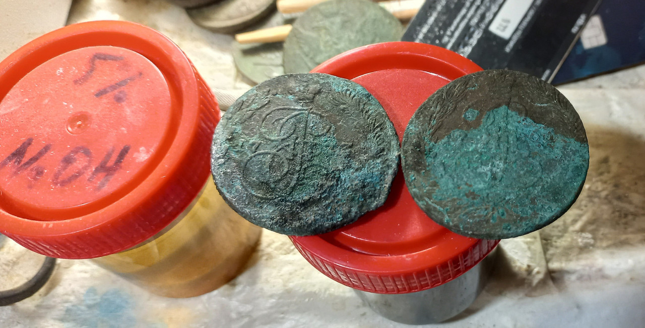

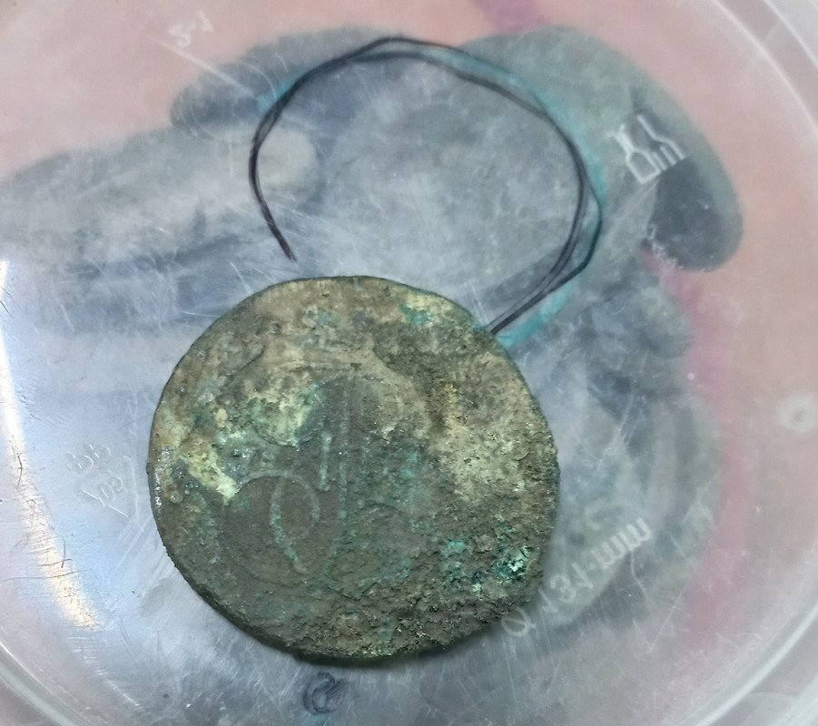

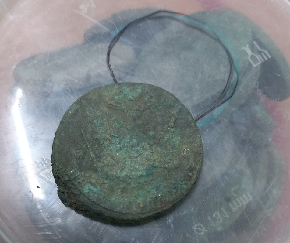

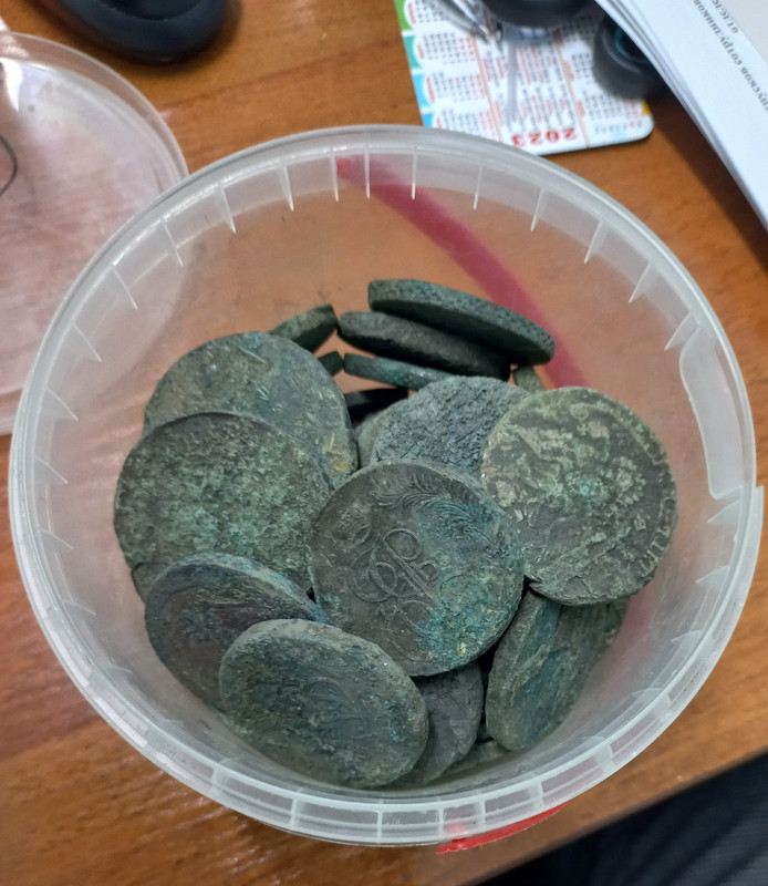

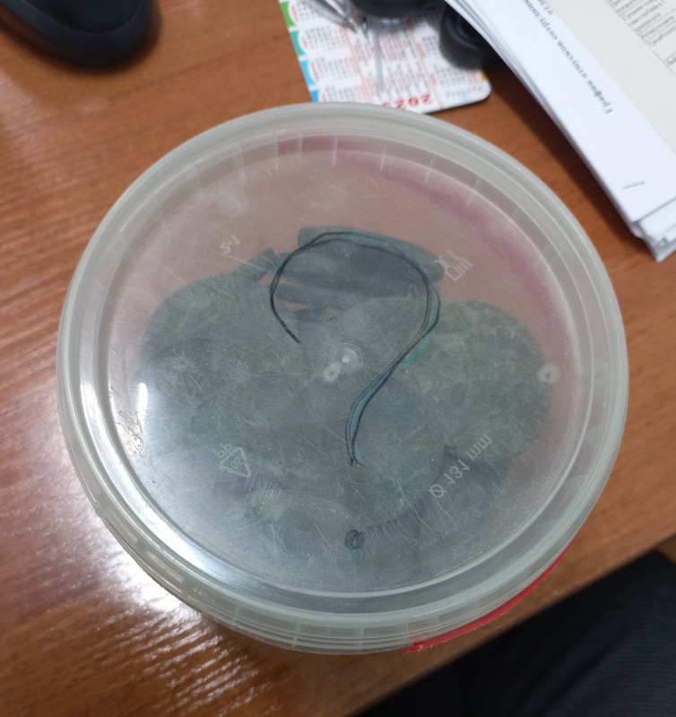

Не будем откладывать. На работе у меня есть две баночки: с пятаками 1763 ЕМ и с неопределёнными пятаками.
Возьмём по одному пятачку из баночки:
Вечером, дома, начну химичить
Будем искать...

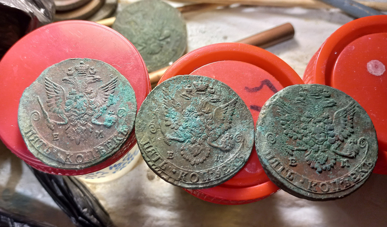

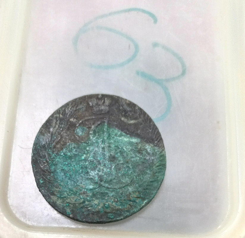

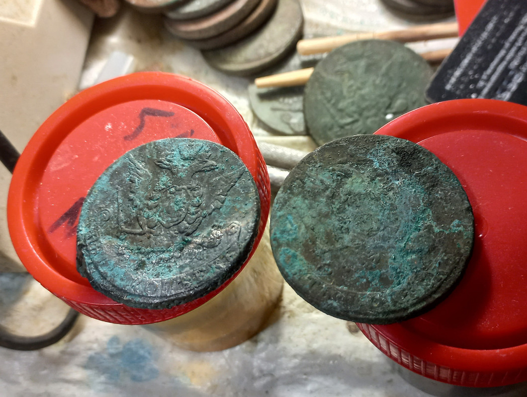

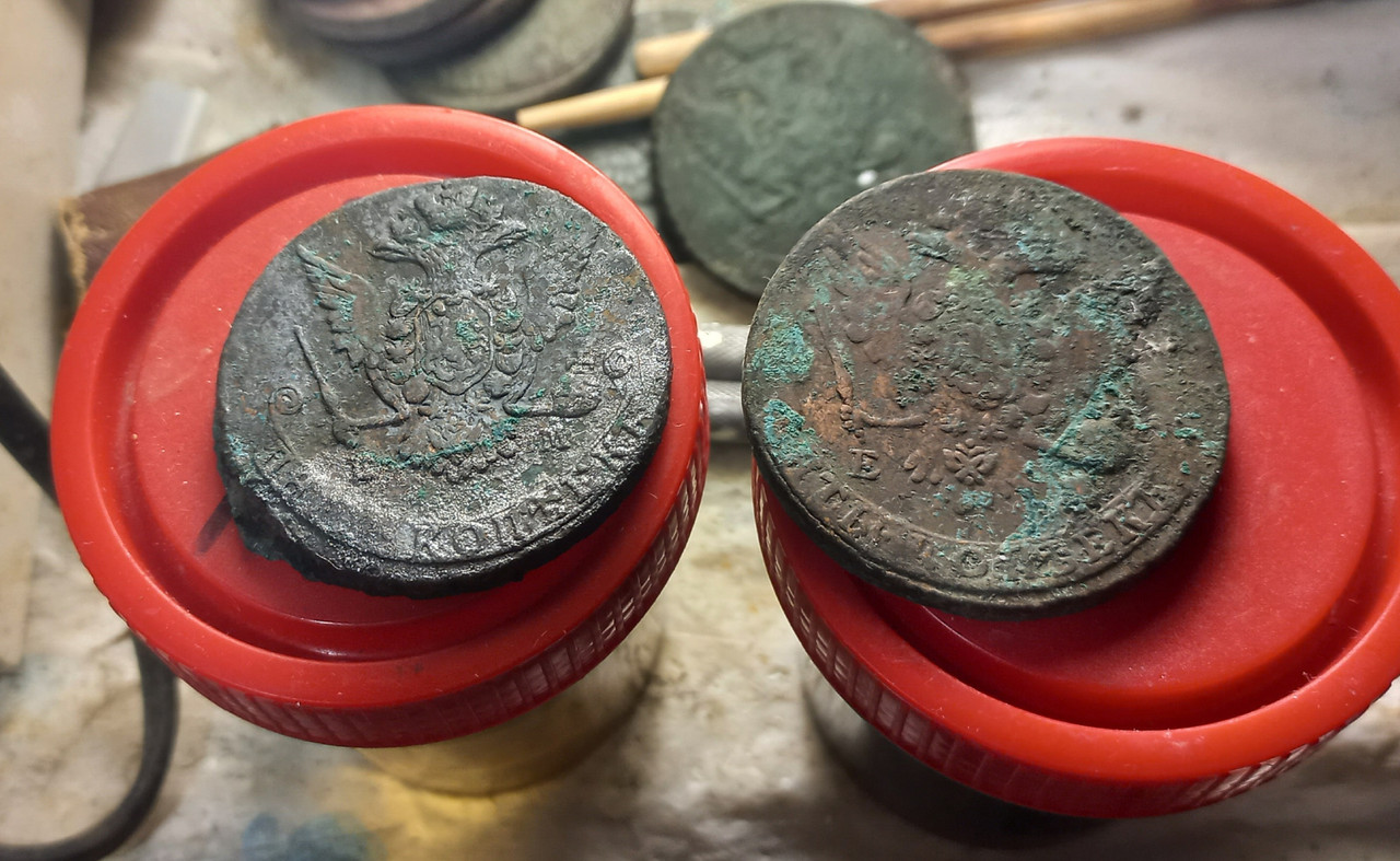

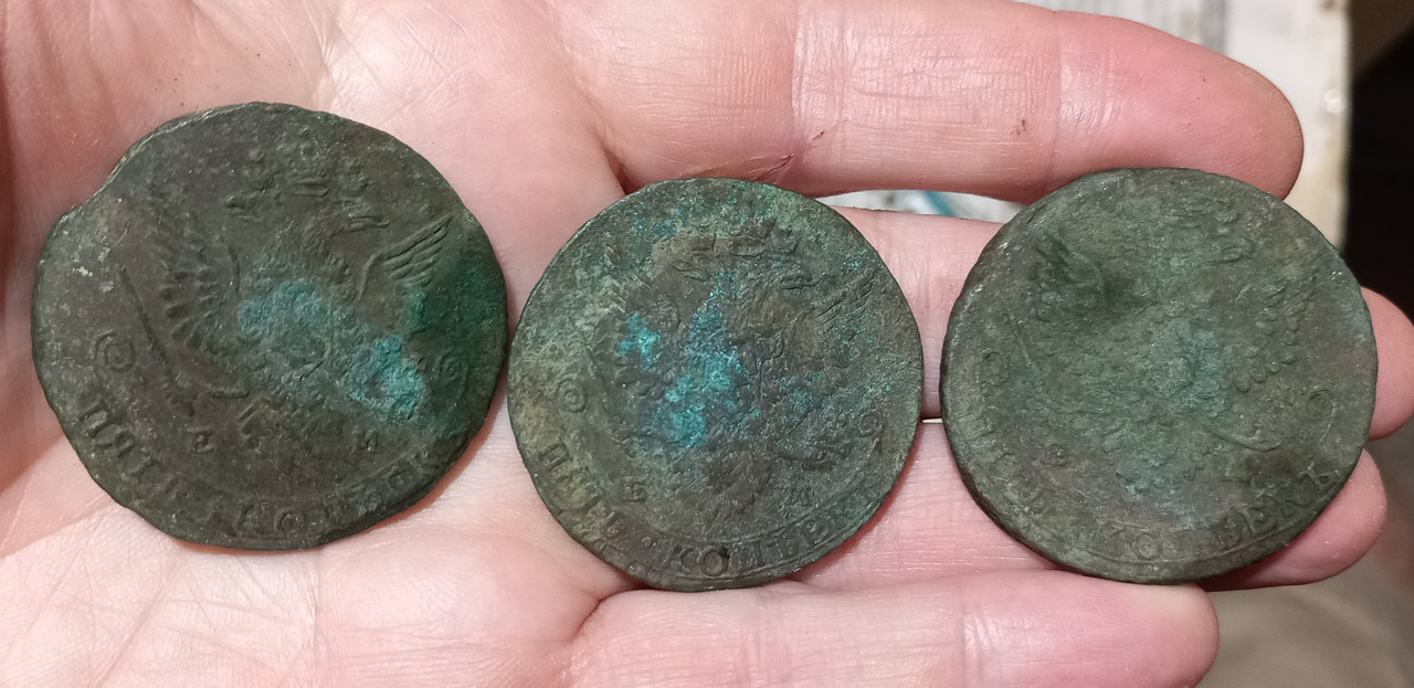

День добрый, коллеги. Был небольшой перерыв, позвольте продолжу. Взял другие монеты: user posted image
Будем искать...
org
post Jan 19 2024, 12:47
Создана #10526
Сообщений: 16,946
Зарегистрирован: 4-March 07
Из: "А мы из Пензы."
Пользователь №: 1,628
Репутация: 845 кг

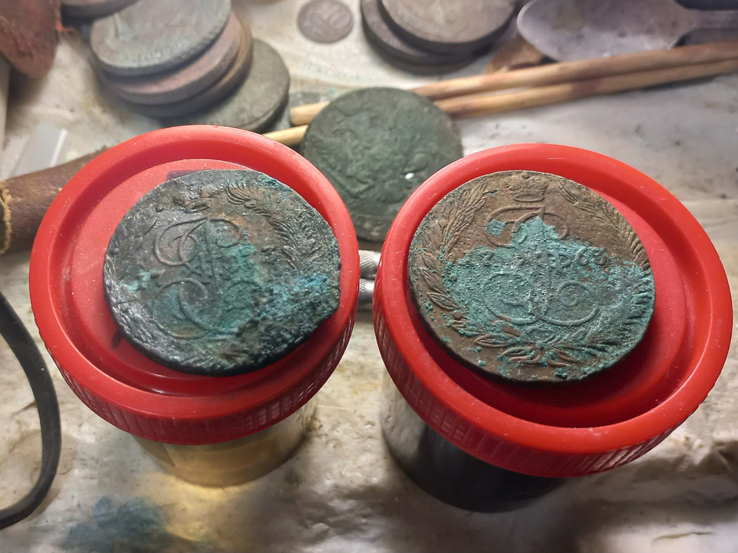

опускаем в 5% р-р NaOH на 30 минут
Извлекаем:
Опускаем в раствор едкого натра, спирта и глицерина, держим около часа (т.к. раствор уже пользованный) извлекаем. Результат:
Сообщение отредактировано org: Jan 19 2024, 12:50
Будем искать...

QUOTE(RGF @ Jan 19 2024, 13:48)
Добрый день!
А с прежними что стало?

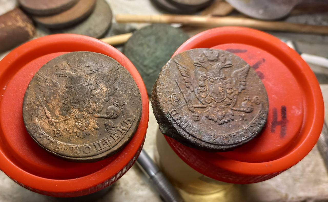

ничего криминального:
Будем искать...

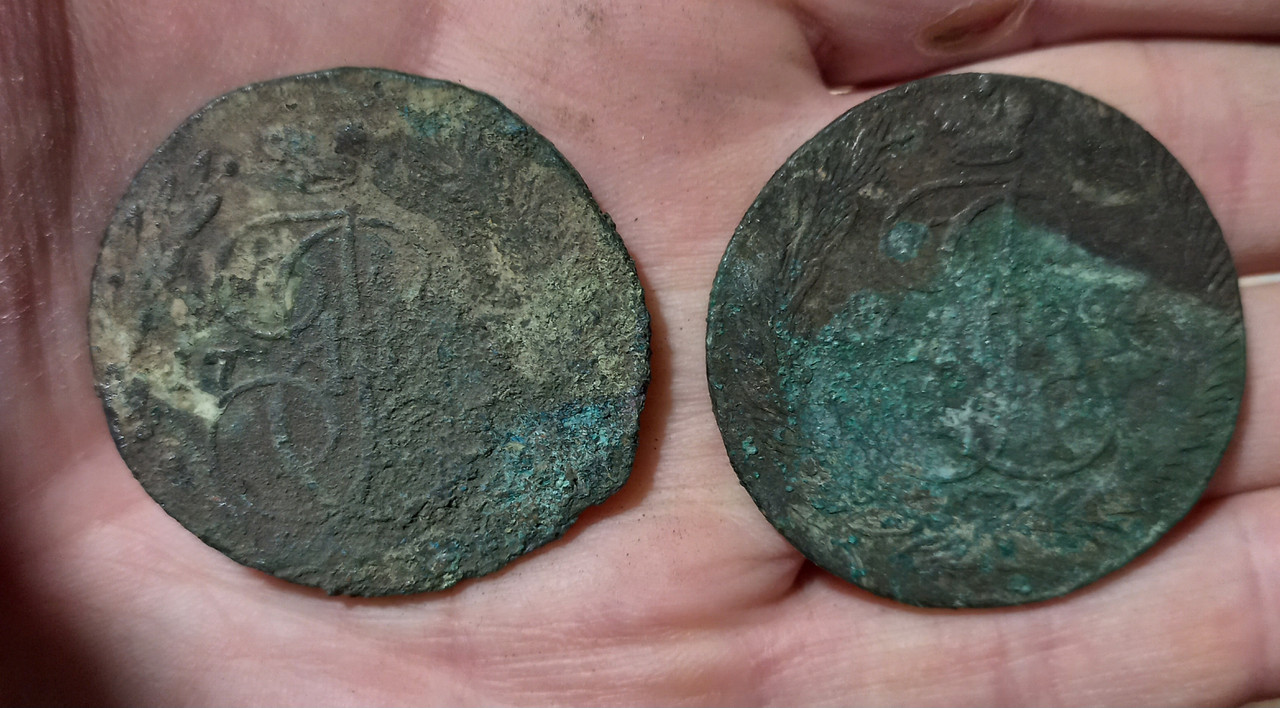

org
post Jan 19 2024, 12:58
Создана #10529
Сообщений: 16,946
Репутация: 845 кг
На этом остановился :
Будем искать...

QUOTE(org @ Jan 19 2024, 12:58)
хорошо получилось , монеты были в проблемной корке . Спасибо за пример .
Если эти под убитые так помылись, то в крепком состоянии будут огонь .
В общем "Крот" рулит
Сообщение отредактировано Серега ...: Jan 19 2024, 22:48

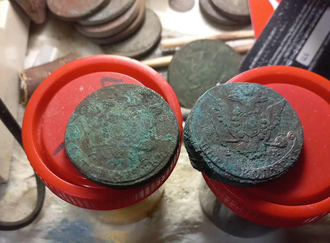

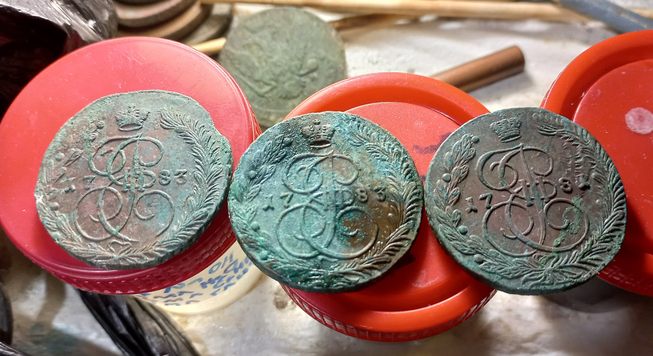

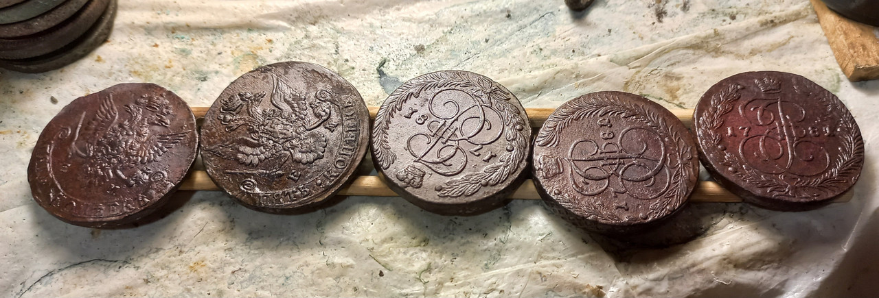

Вот первая партия пятаков 81-83 гг. после вакуума с БТА
Можно было бы и не делать этого, но, как ни странно после БТА цвет становится более приятным и равномерным. Да и лишняя защита от коррозиине повредит

QUOTE(org @ Jan 22 2024, 19:42)
Отличный результат!
И это все без крашения цвет?
И воска нет (блеск)?
И да, между только натром и натром со спиртом и глицерином, вообще никакой механики, даже щетки?
org
post Jan 22 2024, 20:15
Создана #10538
Сообщений: 16,946
Репутация: 845 кг
QUOTE(RGF @ Jan 22 2024, 21:06)
Отличный результат!
Цвет без крашения.
Блеск это от БТА. Но я их ещё промою водой, блеска не будет. Потом высушу и покрою космолоидом. Они снова станут такими.
Между химией щётка обязательна. Да и под микроскопом приходится срезать особо большие наросты просто для того, что бы меньше расходовать растворов, потому что они быстро темнеет и 100 мл хватает не более чем на десяток пятаков. Но замечено, что после растворов зелёные окисля, напоминающие зелёную карамель, удаляются легче.
В общем механика тоже присутствует, но химии больше.
Будем искать...
