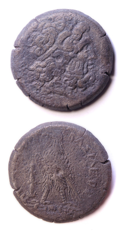

В фольгу с желатином? Я так полгода лечил обол египетский, вроде, сильно не изуродовал:
Серега ...
Да хорошо лечит , но процесс не быстрый . Метод Розенберга

Добрый день. Как и чем лучше почистить данную монету, чтобы не испортить. Опыта, к сожалению, в чистке нет.

Лучше, конечно, механически, но если "Опыта, к сожалению, в чистке нет", то можно химически, но только не всю монету, а только очаги, где зелень чистить ватной палочкой пропитанной или уксусом столовым или трилоном Б, и т.п.
