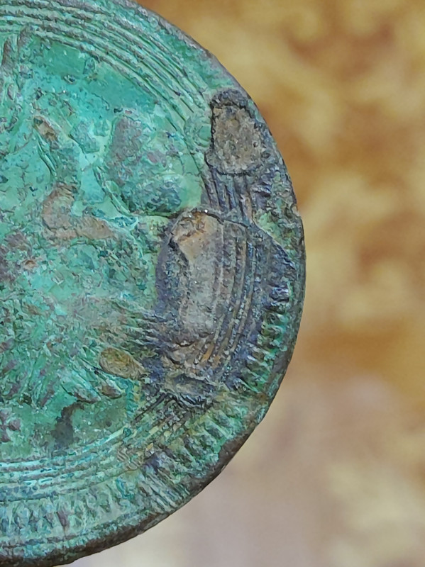

Всех приветствую. Копейка Петка1. Мыло уже не помогает. Окислы с древесиной,каким способом лучше почистить?
https://postimg.cc/gallery/fSF2Kpv
Rig
post Aug 10 2023, 11:03
Создана #10486
Сообщений: 1,973
Зарегистрирован: 6-August 12
Пользователь №: 45,857
Репутация: 146 кг
QUOTE(IgorLipetck @ Aug 10 2023, 08:29)

QUOTE(Rig @ Aug 10 2023, 12:03)
Совершенно не похоже.
Гидролиз в помощь. Не поможет - электролиз

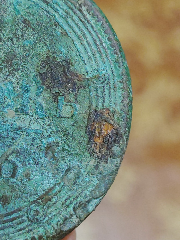

Доброго времени суток. Подскажите пожалуйста чем убрать ржавчину с медной монеты.
org
post Sep 6 2023, 08:02
Создана #10489
Сообщений: 16,946
Зарегистрирован: 4-March 07
Из: "А мы из Пензы."
Пользователь №: 1,628
Репутация: 845 кг
QUOTE(krap9 @ Sep 5 2023, 20:06)
Гидролиз.
