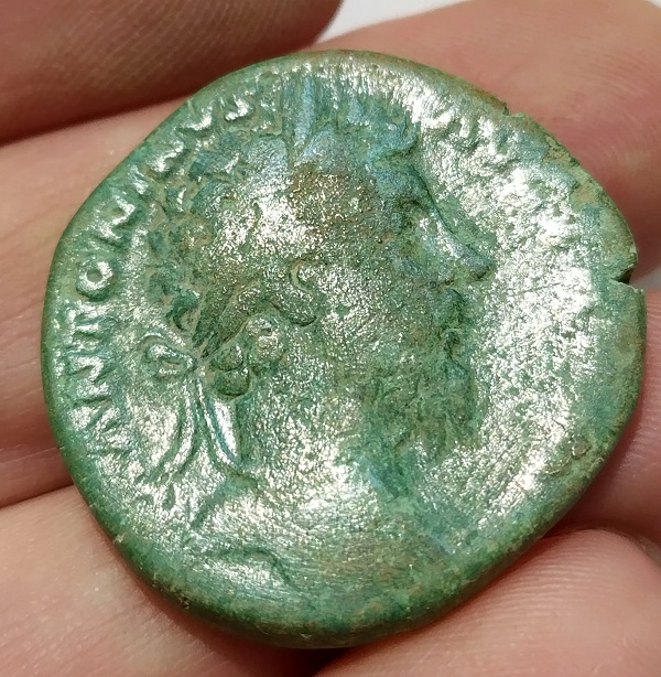

Всё привет,
хочу уточнить по механической чистке монет. Если поверхность осыпается , как лучше поступить? Чем закрепить? Материал - бронза.
Сейчас лежит в дист. Воде.

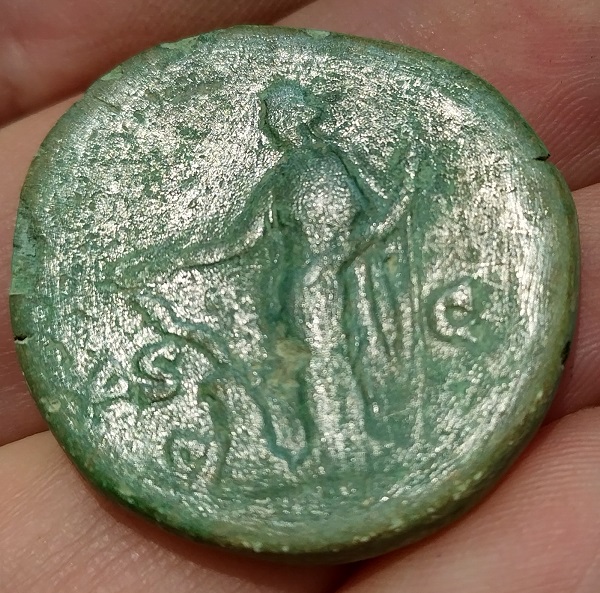

post Apr 30 2023, 23:18
Создана #10454
Сообщений: 7,392
Из: Земля
Пользователь №: 2,384,543
Металлоискатель: mxt
Номер карты: 70020987
Репутация: 336 кг
QUOTE(RGF @ Apr 28 2023, 18:46)
Изопропиловый
Сделал 5% БТА в изопропиловом, растворяется быстро! После мех чистки погрузил в раствор и поместил в вакуумную камеру, пропитку повторил 2 раза . Просушил.
Результат-
Вопрос-чем далее обработать?
пс
Сообщение отредактировано Валидатор: Apr 30 2023, 23:22
