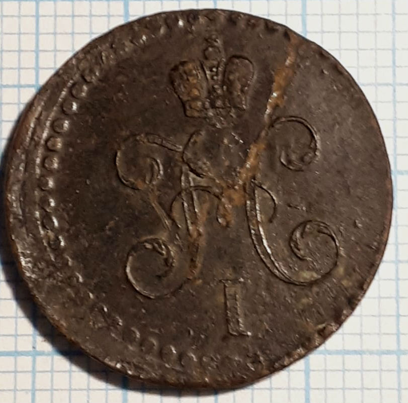

Добрый вечер.
Подскажите пожалуйста. Как монету законсервировать? чистить не умею, выглядела крепкой, а сыпется.

Сыпется с неё скорее всего почва , помойте в мыльной воде как следует хуже не станет . , с зубной щёткой можно и вымачивать . Потом покажите .

Остатки куприта отлетят с рельефом вместе.
Впрочем, хуже ей не станет, ей уже кирдык.

Если смотреть то там просто кусок прилипшей почвы на буквах и в порах . Нормально всё с ней будет, а куприт зубной щёткой содрать можно только после кислот и сильных щелочей , мыло не повредит . Да вы и сами в курсе .

Спасибо за ответы.
Боязно её тереть, боюсь вообще рельеф слетит. Попробую в мыле подержать.

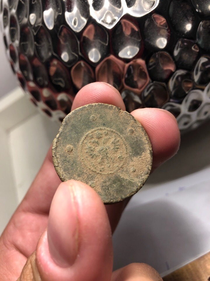

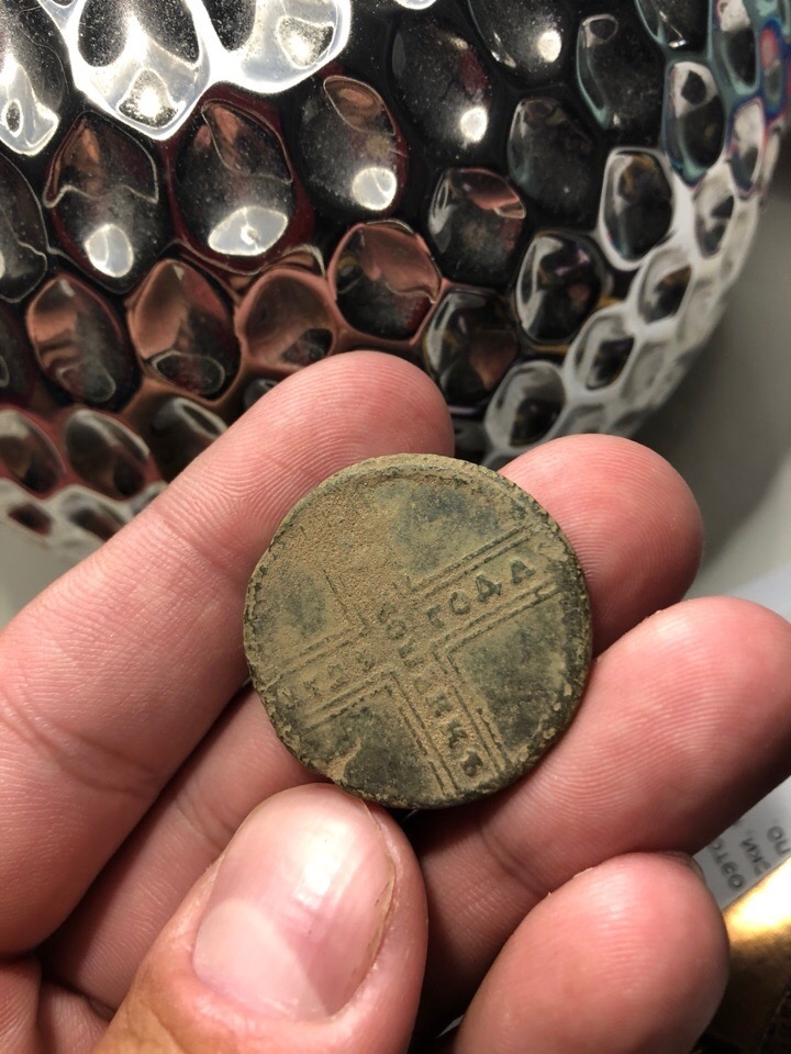

Здравствуйте, как думаете его можно как-то реанимировать?

Мертвой она не выглядит по этим снимкам.
Будете продавать - выставляйте как есть, непрофессиональная чистка вряд ли ей цены прибавит.
А так можно в дистилат, хотя, песок вряд ли отойдет весь.
А потом микроскопы, шаберы, слабые кислоты/щелочь...

Приветствую! Точно такая же лежит. Пока руки не дошли. Но планирую сначала обработать поверхностно( как есть с грунтом) слабым раствором паралоида, потом мех. чистка от грунта, после того обработать большей концентрацией паралоида в вакууме и дочищать, иначе осыпется рельеф. Но это уже призрак монеты... имхо.

Можно, и неплохо, судя по снимкам.
