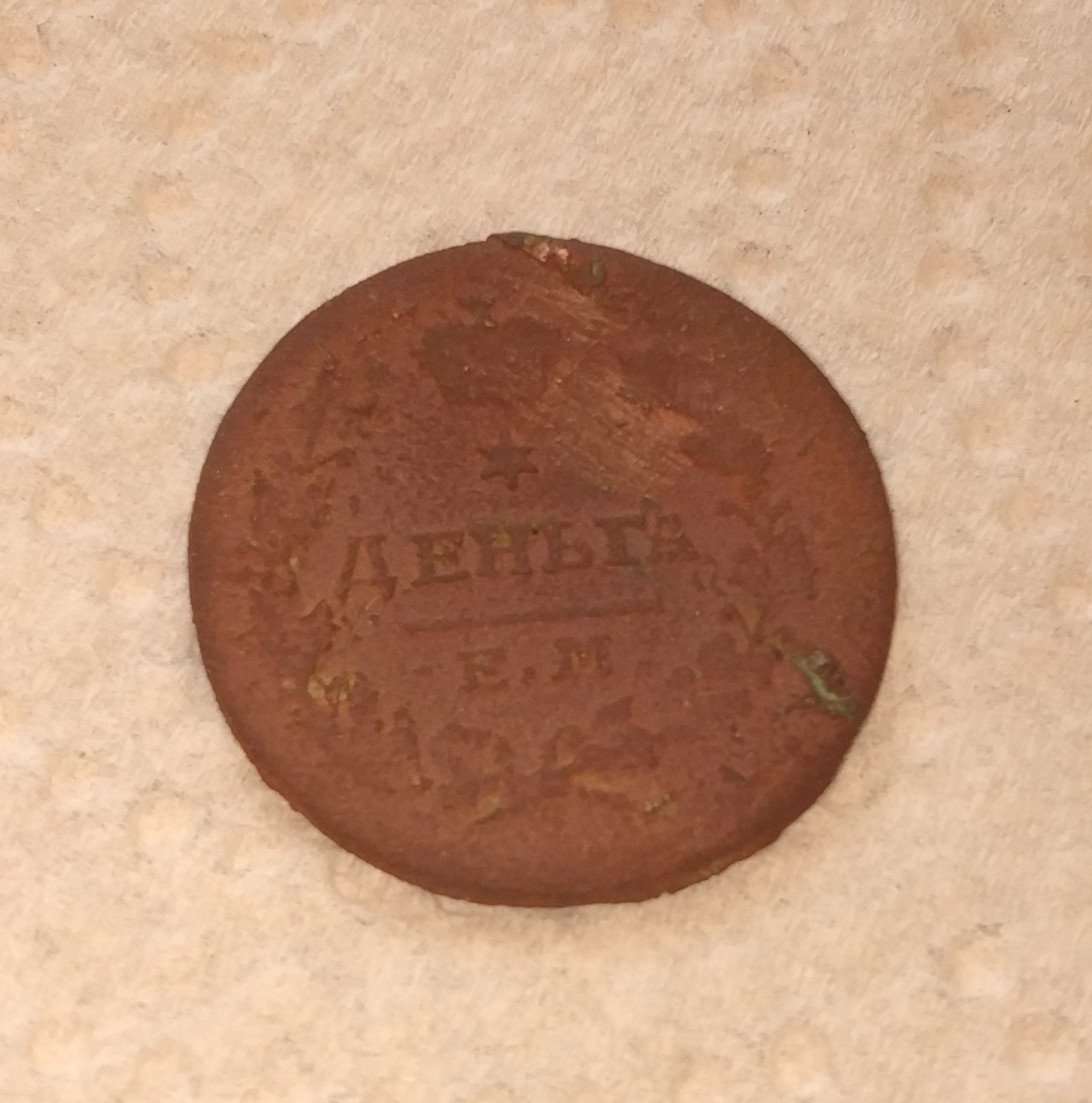

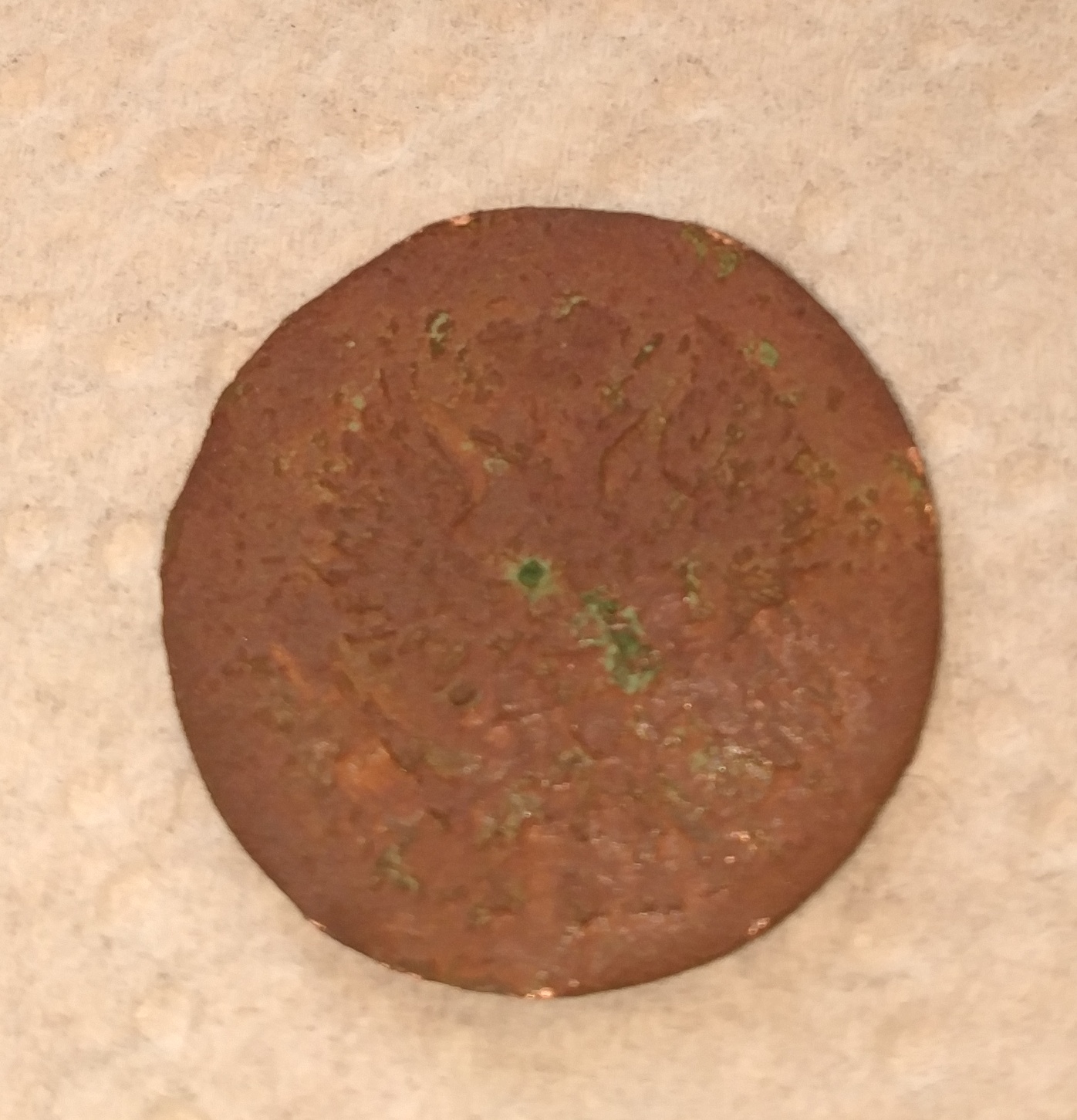

Добрый вечер!
Попалась интересная монетка, но, вот беда, она покрыта коричневым рыхлым слоем. Попробовал шабером, но особо ничего не счищается. И видно, что порчу монету
Может подскажете, как ее привести в нормальное состояние и восстановить рельеф?
За фото заранее сорри
Сообщение отредактировано DmitryCoin: Jun 9 2019, 21:42

Вот аверс

Видится первое десятилетие 19 века. Только с прискорбием вынужден констатировать, что это уже не монета...
Возможно кто-то и сможет вырезать сувенир для туристов.
