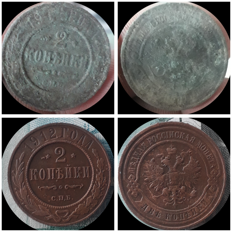

Всех приветствую.
Уважаемые скажите,прлучилось ли по чистить?
Geka-sar
post May 22 2019, 11:17
Создана #10002
Сообщений: 5,385
Пользователь №: 8,102
Trust Member
Репутация: 768 кг
QUOTE(restorer @ May 22 2019, 10:47)
Всех приветствую.
Да, нормально
Всех приветствую.
Химия?
Похожий результат от гидрокарбоната натрия.
restorer
post May 22 2019, 11:53
Создана #10004
Сообщений: 105
Зарегистрирован: 15-May 18
Пользователь №: 2,374,487
Репутация: 8 кг
Да,химия. Состав один проверяю.

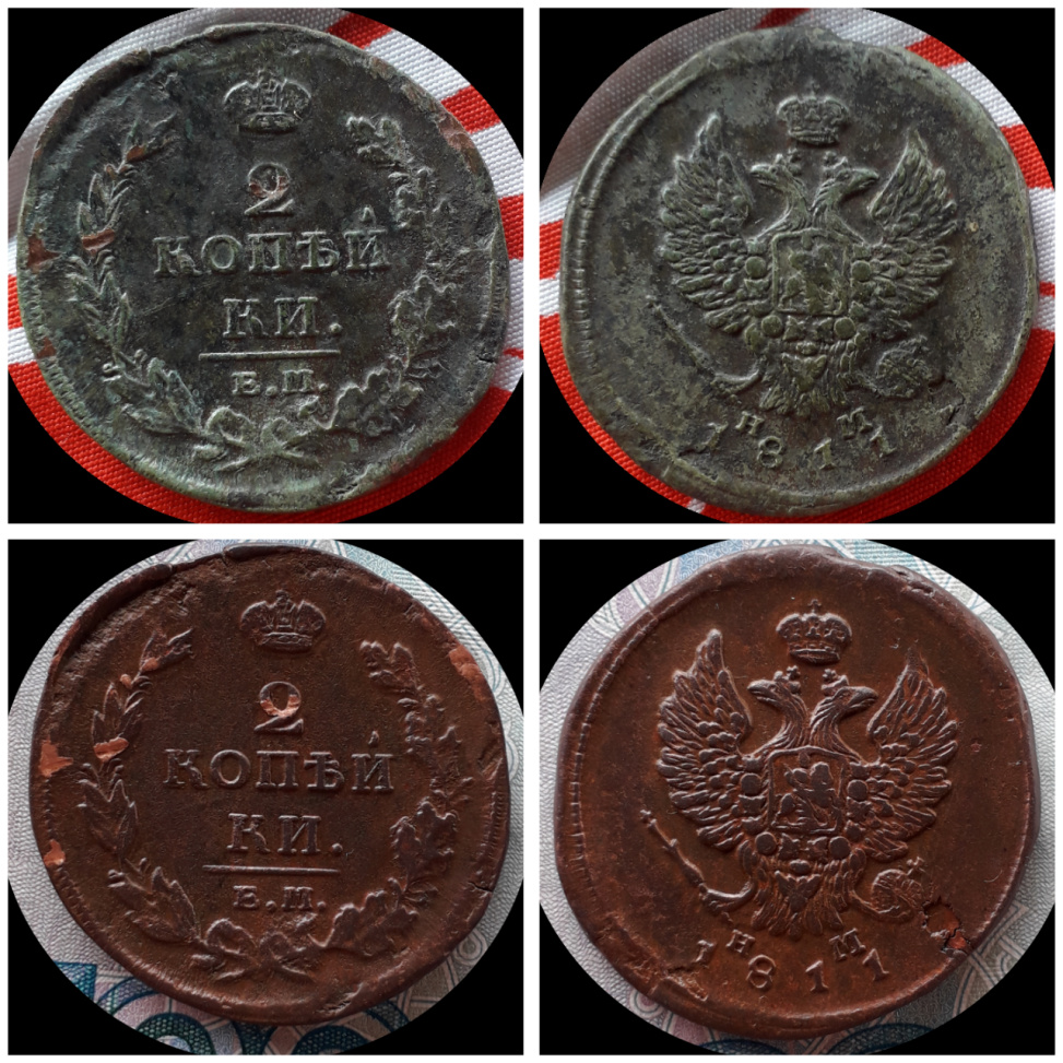

restorer
post May 22 2019, 12:26
Создана #10005
Сообщений: 105
Репутация: 8 кг
Еще одна
seregaiscatel
post May 22 2019, 16:22
Создана #10006
Сообщений: 1,959
Зарегистрирован: 22-November 15
Пользователь №: 2,341,805
Репутация: 52 кг
QUOTE(restorer @ May 22 2019, 12:26)
Еще одна
нравиться , состав сами делали , или готовый купили .

restorer
post May 22 2019, 16:46
Создана #10010
Сообщений: 105
Репутация: 8 кг
Да, состав сам эксперементирую.
Вот еще одна жертва.
seregaiscatel
post May 22 2019, 17:03
Создана #10011
Сообщений: 1,959
Репутация: 52 кг
QUOTE(restorer @ May 22 2019, 16:46)
что по ценнее для шабера оставьте .
Патиной и результатом напоминает очень слабый раствор едкого натра, ну и шипы акации в помощь.
Всех приветствую.
Поле чем ровняли?
RGF
post May 22 2019, 22:20
Создана #10015
Сообщений: 7,139
Зарегистрирован: 6-August 11
Пользователь №: 32,615
Репутация: 789 кг
QUOTE(Отмыв @ May 22 2019, 22:11)
Поле чем ровняли?
оно такое и было, монета почти без хождения, окислы не глубокие, да и тех не много
Отмыв
post May 22 2019, 22:26
Создана #10016
Сообщений: 211
Зарегистрирован: 9-December 17
Пользователь №: 2,370,476
Металлоискатель: XP DEUS
QUOTE(RGF @ May 22 2019, 22:20)
Там окислы нормально поле покупали. Да и цвет поля похож на шпаклевку.
restorer
post May 22 2019, 22:29
Создана #10017
Сообщений: 105
Репутация: 8 кг
Уважаемые, цвет монеты родной. Монета не патинировалась и не обдиралась.
seregaiscatel
post May 22 2019, 23:04
Создана #10018
Сообщений: 1,959
Репутация: 52 кг
А сверху это воск ?

QUOTE(Отмыв @ May 22 2019, 22:26)
Так же думал, пока сам не убедился. Коррозия идет не равномерно по всей поверхности, а вот ее продукты размазываются по поверхности более менее равномерно.
Отмыв
post May 23 2019, 12:11
Создана #10020
Сообщений: 211
То есть под "паутиной" рыхлая поверхность?
