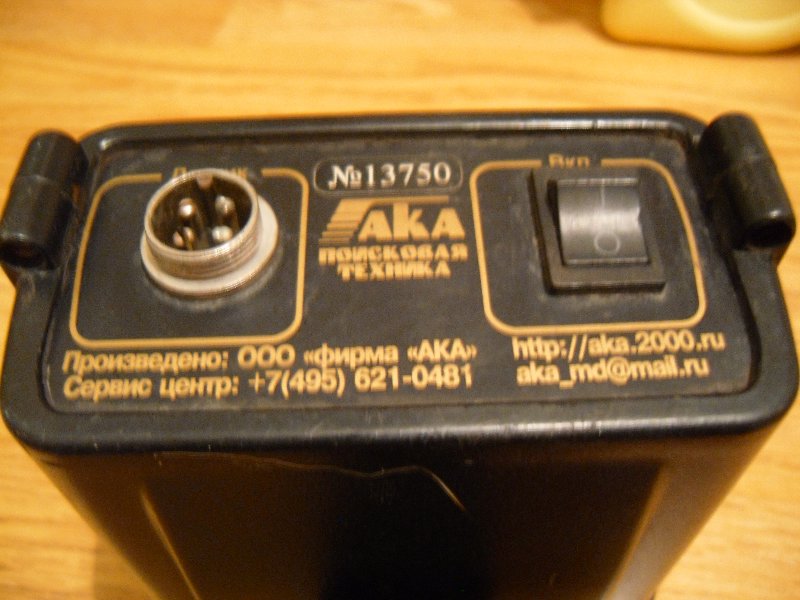

Вчера температура за бортом +5. Хожу по кошеному полю и в одно мгновение штанга на локте закреплена ремнем, а блок отдельно в руке. Без всяких похрустываний и потрескиваний. Номер блока 13750. Приобретал на форуме новый, в талоне отметок о продаже по моему никаких. Вопрос к РИ. Колхозить самому или можно чем то помочь потребителю? С Уважением. Поклонник akalogo.gif .

У меня так же было. В этом же месте. Взял эбоксидку и бинт обыкновенный медицинский. наносишь клей, потом бинт, клей, бинт. Вечером нанес к утру все засохло. Пока держится нареканий нет. В фирму звонил, сказали высылайте. На мой вопрос а можно сначала вы вышлите целую а я обратно перешлю сломаную. сказали что якобы штангу надо проклеивать, скручивать и т.д. и т.п. Мол сами вы не справитесь. Подумав что весь пересыл и ремонт займет месяца 1.5-2., я решил склеить и голову не забивать. Единственно что при переломе оторвались провода наушников. Впаял новый штекер, наушники работают а динамик нет, в оригинальном гнезде стоит перемычка. Хоть бы кто нибудь из представителей АКА дал бы схему или рассказал где припоять перемычку.Чтоб динамик заработал, а то на крайнем выезде оторвал провод наушников. И пришлось сворачивать выезд.

Вряд ли так долго. Сам ремонт, если привозить в офис - час от силы. Тут скорее скорость почты. В принципе, эти случаи гарантийные, вот только почему в талоне никаких отметок о дате продажи??? Конкретный косяк продавца (дилера), и решение о гарантийном ремонте полностью на доброте душевной Львовича...

Сергей! Конечно же хочется иметь не забинтованный прибор, без заплат и косяков. Прибор покупался не у диллера, а у частного лица. Не было тогда в АКА приборов на продажу. Была очередь. Подожду ответа РИ.

Нашел гарантийный талон. Память меня не обманула-чистый 49.gif Виктор Олегович! Случай подпадает под гарнтийные обязательства? Если нет, то какие денежки готовить?

Сделаем по гарантии.

Получил прибор. Все сделано в лучшем виде. Спасибо РИ akalogo.gif ! И Виктору Олеговичу!
