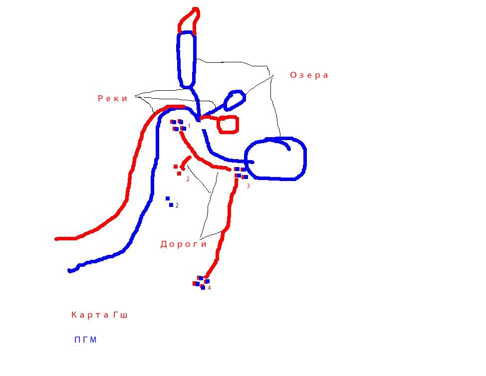

Следопыт Огромное спасибо за ваш метод, наложил и привязал для себя несколько карт, но вот с одной не могу справится. У вас уже большой опыт может подскажете?
Накладываю на ГШ лист ПГМа и этот лист кривой до не возможности, пришлось накладывать кусками, и вот на представленном куске деревушка под цифрой 2 не совпадает и река тоже, русло по данной местности вроде не изменялось. Если судить по карте ПГМ то деревушка находилась не на том месте где находится на ГШ, Как вам кажется, где могла располагаться деревушка, там, где появилась после наложения или ближе к реке?
Сообщение отредактировано lexa kop: Jan 15 2013, 12:01

Забыл на картинке написать, кружочки и овалы это озера, а линии речушки.
Исправил.
Сообщение отредактировано lexa kop: Jan 15 2013, 12:02

QUOTE(lexa kop @ Jan 15 2013, 12:51)
Если у Вас три деревни совпали без серьезного искажения карты, то относительно деревни № 2 два соображения.
1. Деревня могла "переехать" но тут надо убедиться, что старое место находится на возвышенности. Если это четко выраженная низменность , то наврятли. Если в этом районе на ПГМ прорисованы овражки, то можно попытаться сориентироваться по ним. Т.е. надо попытаться правильно сориентировать несовпавшее русло реки с учетом этиз самых овражков. Что бы место деревни с ПГМ совпало со своим реальным местом как можно точнее. По опыту обычно у меня возникают подозрения в том, что деревня "переехала", если все близлежащие объекты совпали, а именно эта деревня не совпадает с погрешностью около 500 м. Если погрешность несовпадения меньше, то это скорее всего погрешность прорисовки. Но тут надо все оценивать в комплексе, не зацикливаясь только на погрешности.
2. Скорее всего самое верное. Деревня тупо неправильно прорисована. Дополнительным подтверждением тому является рукав реки, не совпавший с современной картой. К сожалению такое явление на ПГМ не редко. Когда одна область ложится очень не плохо, а соседняя вообще не похожа на современый рельеф.
