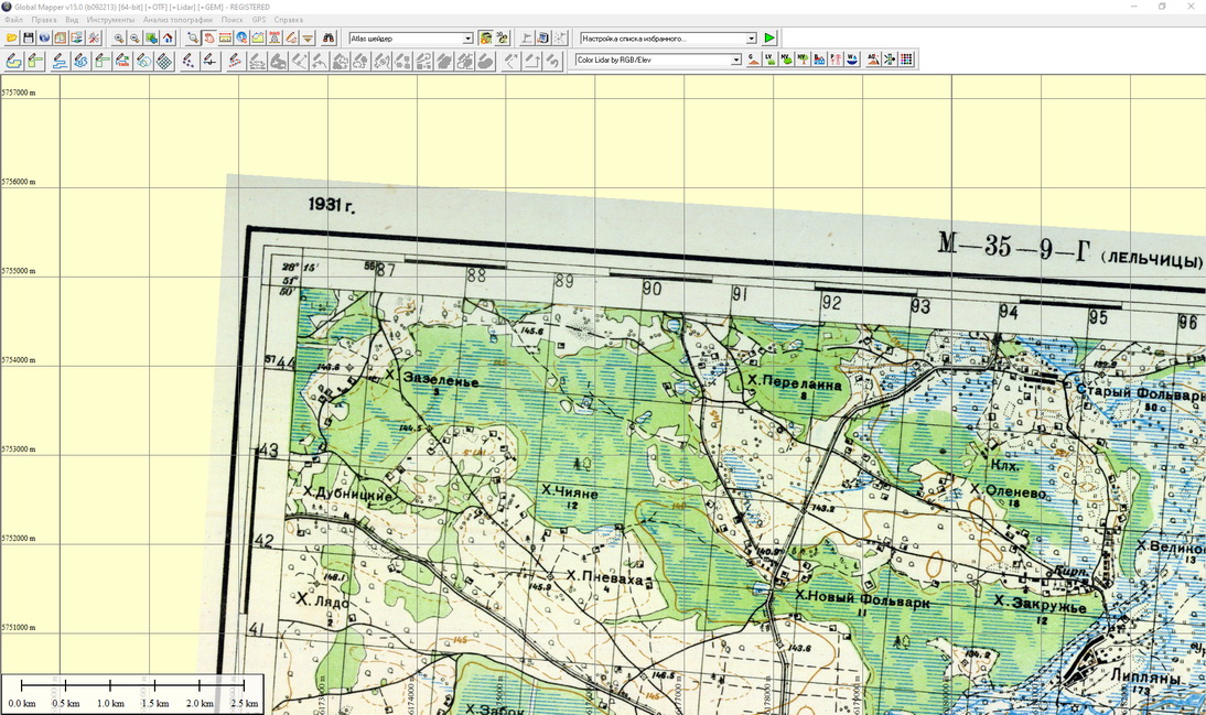

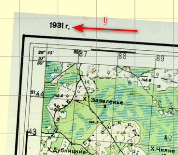

QUOTE(Следопыт @ Apr 18 2023, 13:21) Спасибо, что ответили. Я совсем новичок в привязке карт. Фотошоп хоть немного знаю, поэтому думал будет проще и быстрее. ГлобалМаппер потихоньку осваиваю, но иногда упираюсь в нехватку знаний в картографии. Путаюсь в проекциях, зонах и датумах… Не всегда применяю к нужной карте правильные проекции, зоны и датумы. Именно этой упорядоченной информации и нахватает новичкам. Я понимаю, что каждая карта и область имеет свою специфику, и в гугле много разных инструкций по ГлобалМаппер, а вот какую инструкцию применить к конкретно своему случаю – вот в чем вопрос… Из последних косяков: координатная сетка ГлобалМаппер не совпадает с координатной сеткой карты. Где я туплю? (гаус-крюгер 6 зон, 6 зона, бессел 1841гринвич) PS: За ссылку на инструкцию ГлобалМаппер спасибо, уже изучаю (хотя сайт и затер ее на половину). Сообщение отредактировано dkvr: Apr 18 2023, 18:03 Вложенные эскизы изображений |

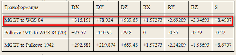

QUOTE(dkvr @ Apr 18 2023, 18:00) Спасибо, что ответили. Я совсем новичок в привязке карт. Фотошоп хоть немного знаю, поэтому думал будет проще и быстрее. ГлобалМаппер потихоньку осваиваю, но иногда упираюсь в нехватку знаний в картографии. Путаюсь в проекциях, зонах и датумах… Не всегда применяю к нужной карте правильные проекции, зоны и датумы. Именно этой упорядоченной информации и нахватает новичкам. Я понимаю, что каждая карта и область имеет свою специфику, и в гугле много разных инструкций по ГлобалМаппер, а вот какую инструкцию применить к конкретно своему случаю – вот в чем вопрос… Из последних косяков: координатная сетка ГлобалМаппер не совпадает с координатной сеткой карты. Где я туплю? (гаус-крюгер 6 зон, 6 зона, бессел 1841гринвич) PS: За ссылку на инструкцию ГлобалМаппер спасибо, уже изучаю (хотя сайт и затер ее на половину). Пятую зону ставьте. И сдвиг как на нижней картинке в этом посте - 150. 0. 120. https://www.reviewdetector.ru/index.php?sho...post&p=24712254 |

QUOTE(roykin @ Apr 18 2023, 21:39) Пятую зону ставьте. И сдвиг как на нижней картинке в этом посте - 150. 0. 120. Спасибо, все получилось с вашими подсказками. Я думал, что зона шесть, потому что попадаем в зазор зоны 6 (30Е-36Е). Пятая зона – потому, что М-35 оканчивается на 5 ? Про сдвиг для меня вообще запредельные знания... |
