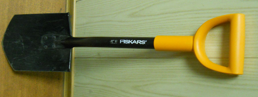

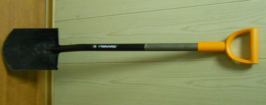

QUOTE(DICOM @ Mar 10 2012, 14:48)
А насчет бруска наверное самое то - и долбануть можно со всей дури и втулка не пострадает.
___________
Вроде получилось. Одел обрезок на рукоятку киянки (подложив прокладку из картона) и со всей дури несколько раз долбанул об пол.
Еще от "чехла" с рукояткой отрезал не 3, а 4-5 см, иначе туго опускается, но это не важно.

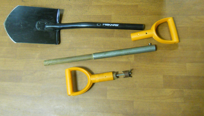

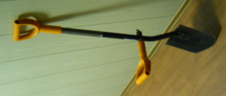

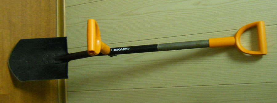

Пусть нас называют сектантами, но для меня это вопрос здоровья. Травма позвоночника, 6 грыж, 2 травмы руки. Не могу долго копать штатным инструментом. Идею подсмотрел тут на форуме. Варить металл сразу отказался, так как удобная лопата нужна и по блинам и в поле и на шурфе. Поэтому модификаций много, я выложу основные. Всё собирается-разбирается за минуту максимум. Черенок тосненского фискаря 32 мм в диаметре (28,5 мм внутри). Вот это был основной размер.
+ укороченная с доп.ручкой, снеговая большая, снеговая малая,
снеговая малая с доп.ручкой и снеговая большая с доп.ручкой.
Щит снеговой лопаты - композитный материал на основе алюминия, который широко используется в наружной рекламе. Крепится на 4 винта.
Чехол под всё это хозяйство сшит из полипропиленового мешка, простроченного на 2 отделения и складывающегося вдоль пополам.
Я потратился только на доп.ручку, которая стоит у нас 56 р.
Модификации считайте сами.

Я корни и мёрзлую землю рубил. Телескоп у меня есть, он для сложных грунтов.
Этот для шурфов, блинов и долгой и монотонной работы. Камня у нас нет. Чернозем и песок. Лопату я покупал 5 лет назад. Тогда качество, как мне кажется было лучше. Спина начинает ныть после часов 2 копа. Перекидываю из руки в руку. А с этой доп.ручкой копать удобнее, да и легче она чем телескоп. Нагрузка распределяется равномерно. У меня тоже компрессия 3 позвонков. Ща нас с Вами обзовут стариканами на лавочке, которые болячками хвалятся.ggf.gif

Себастьян Перейро, большое спасибо за мурзилку по укорочению телескопа.Только втулка никак не выходила, зараза такаяsmile.gif.Взял обрезок с втулкой, нагрел промышленным феном и выбил втулку подручной карболитовой хренью.Укороченнный фискарь в руке радует!

совсем недавно, пару недель назад, сам укоротил таким образом, но темку даже не видел... Один минус у меня получился. Когда подрезал пластик на ручке, то не подумал о уселении ее. Так как она стала выдвигаться без запаса, который оставался внизу ручки, и если выдвигаешь доконца, то рычаг сцепления пластиковой ручки и металлической трубки лопаты уменьшился и при выкапывании тяжелого грунта может лопнуть пластмасса.
У меня так и получилось:-( но потом я...
Разобрал, стянул изолентой и усадил тело ручки в два слоя черной термотрубкой. Теперь все в норме. Только уже не прыгаю на ней и берегу.
