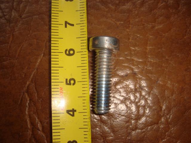

А скажете сколько длинной винт? Хочу разобрать и покрасить порошковой краской. Но проблема с винтом- не могу раскрутить. Прокручивает, что ли , непонятно. А покрасить хочу из-за того что вечно теряю ее на поле. будет пожарная лопата, отмазка для гайцов. типа огнетушитель аптечка и лопата красная )))))))))))))))))))

QUOTE(zav_klad @ Feb 14 2012, 08:36)
Может попробовать крутить и тянуть за защёлку в верх может пойдёт.
Вот фото винта
