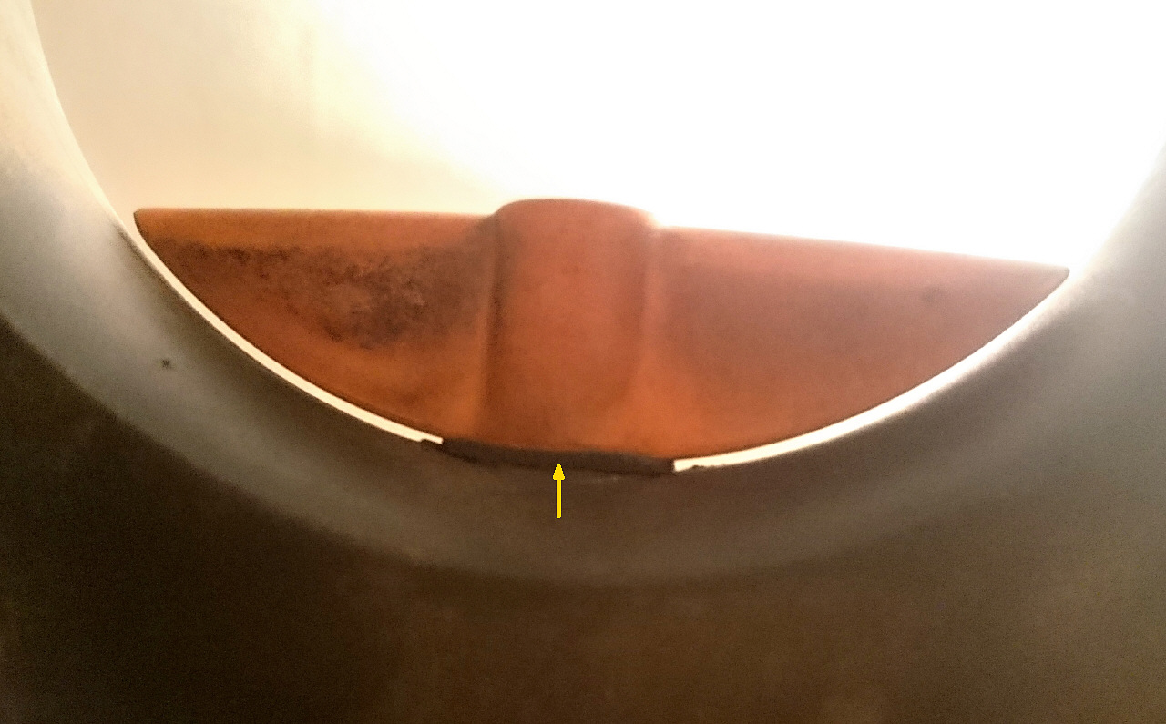

Сегодня хотел укоротить лопату на 15 см. но процесс застопорился - длинный пластиковый винт не вытаскивается.
На фото ТС он как-то вынут из пластиковой втулки. Как это сделать?
Как вариант, если не вытаскивается, можно выдвинуть его вверх до конца (как на фото) и после пилить ручку. Но как потом выбивать втулку, ведь винт останется в ней?
P.S.
Разобрался.. Вытаскивается на выворот только с одной стороны - начал пилить. сам вывалился.
Остался такой вопрос:
Может кто в курсе. как сделать, чтобы поворотный оранжевый рычаг на ручке потуже ходил, со временем видимо подъизносился и поворачивается очень легко, бывает, что во время копа сам повернётся и лопата задвигается из удлинённого состояния.
Сообщение отредактировано Sudness: Nov 24 2017, 17:53

Sudness, Остался такой вопрос:
Может кто в курсе. как сделать, чтобы поворотный оранжевый рычаг на ручке потуже ходил, ,,,,,,,,,,, я подложил под вертушок резинку , затянул,,,, уже 2 сезон, проблема самовыдвижения лопаты ,отпала ,с уважением
Сообщение отредактировано zeppelin: Nov 26 2017, 12:21

QUOTE(zeppelin @ Nov 26 2017, 11:54)
...я подложил под вертушок резинку , затянул,,,, уже 2 сезон, проблема самовыдвижения лопаты ,отпала, с уважением
Благодарю. Способ годный.
Сделал кожаную шайбу толщ. 0.7 мм. из старых сапог - рычаг теперь поворачивается с заметным усилием.

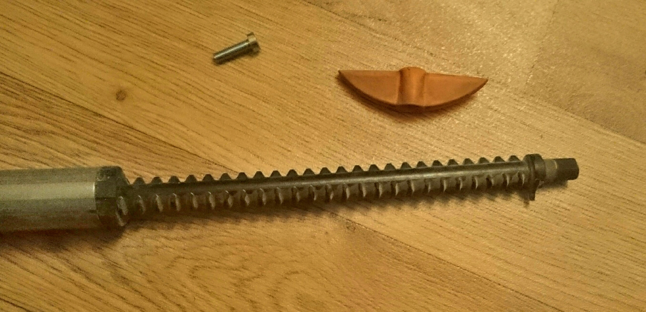

Сделано всё по первому посту, есть такое ощущение что пластиковая ручка в метал не как не упирается в пластиковую ручку и если лёд долбить вся нагрузка будет на стержень с насечками , выдержитли он ? Если кто проверял подпишитесь пожалуста

QUOTE(mr.Fogr @ Feb 18 2018, 10:58)
В Вытянутом состоянии хоть в стоке, хоть в обрезанном состоянии будет нагрузка на этот гребенчатый стержень . Таково устройство . В сложенном состоянии (до упора в меньшую сторону) такого нет

Я скотчем обмотал -люфта нет и нагрузка 50/50.
Только складывается туже.Но это притрется.

QUOTE(Себастьян Перейро @ Feb 18 2018, 11:06)
то есть в сложенном состоянии пластиковая ручка упирается в черенок гребеньчатый стержень не задействован?
