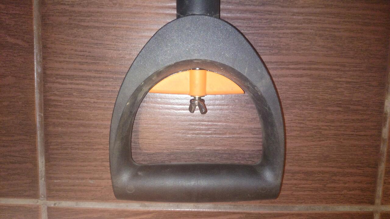

Народ! Пилить фискарь, если у вас рост 180+ НЕ НАДО! Теряется весь кайф копания (если он вообще есть). Делайте быстросъемной пластиковую рукоятку. Примерно как на фото выше, только не болт, а шпилька и барашек. Тогда он нормально вмещается в 75 литровый рюкзак. Не торопитесь уродовать инструмент, потом меня благодарить будете за совет.

На счет шпильки перейму, остальное по вкусу. В любом случае при любой длинне лопаты нагнуться придется иначе как вытащить то, что на ковше из ямы. Да и рюкзак у меня уже имеется, а новый рюкзак стоит как 4 лопаты да и по лесу с огромным рюкзаком лазить как-то не очень удобно. Еще бы над башкой 20 см хрень торчит.
Сняв пластиковую рукоятку вы выиграете 10 см е сли не меньше ну и в чем понт.
И вообще не офтопьте, эта тема посвящена укорачиванию лопаты, а не решению сделать его.

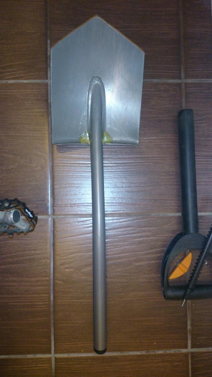

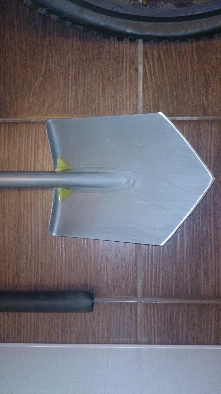

Спасибо DIOS за фото.
Успели поработать с новой формой? Какие «+», «-» у этого лезвия по сравнению со стандартным?

QUOTE(DICOM @ Feb 10 2016, 02:56)
Ямки меньше, дерн режет, корни перерубает, камни выворачивает, кирпичи "крошит" (пробовал на фундаменте).
Единственное, когда "шурфишь" хочется захват побольше, но это не проблема, т.к. "распашки" попадаются не так уж и часто ... cheesy.gif
... стало стыдно за состояние "орудия труда" 17.gif ... , но исправился быстро - зачистил, заточил и покрасил ... biggrin.gif

Пробовал я такую форму штыка, как у DIOS. Хороша только для ямок глубиной в штык, когда поглубже надо, плечики мешают, зацепляются/упираются они за грунт когда лопату надо глубже совать.

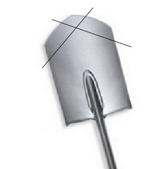

Отрезал от штыка примерно 3 см при этом лопата сразу приобрела вид вполне здоровой лопаты. Подрезал по прямой, угол между режущими кромками около 100 градусов, что во-первых сказалось на усилии, прилагаемом при ее вдавливании в грунт, а во-вторых увеличило режущую способность против корней. Не нужно забывать, что фискарс - лопата садовая в первую очередь.
Резал дремелем с отрезным диском с внутренней стороны ковша прочертил две линии и по ним диском примерно на 1/3 или половину толщины, а далее обломал большим разводным ключем. Резать лучше именно дремелем и не на очень больших оборотах чтобы не перегревать кромку. И резать лучше именно с внутренней стороны, так как потом будет проще ее заточить. Спил и слом уже сформируют часть режущей кромки.
Черенок отпилил на ровно 20 см. цель - носить в рюкзаке deuter 40 литровом. Туда входит где-то 67 см максимально, после обрезки лопата туда входит, но торчит около 5-7 см и вполне накрывается клапаном.
Уважаемый комрад, фотку бы посмотреть того, что у вас получилось. Мыслю в вашем направлении. А то по словесному описанию страшнавато как то пилить. Очень пожалуйста прошу wink.gif

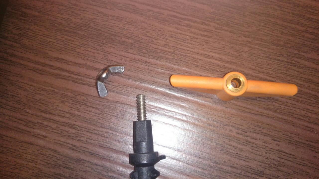

Шпилька - обрезок винта из нержавеющей стали, барашек тоже из нержавеющей стали. Втулку на токарном выточил из латуни так, чтобы она плотно сидела и не выпадала. штык пилил сначала ножовкой, но она уже подтупленная была так как я ее использовал в основном для распила стеклотекстолита. Потом перешел на дремель. Им прорезал примерно на 2/3 и обломил.
Прозрачная фигня - это эпоксидка. Смысл ее там был такой, чтобы туда земля не забивалась, так как она намокает и там все усиленно начинает ржаветь. Лучше взять что-то типа поксипола который как пластилин.
