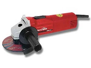

У болгарки слишком большие обороты для заточки ,металл горит и после быстрее тупится.Лучше вручную .

Купите болгарку с регулятором оборотов и будет у вас очень даже универсальный инструмент..Кстати, недавно прикупил для болгарки отрезной диск по дереву на 125 мм...

Кстати по поводу болгарки, может знает кто, есть ли в продаже болгарки с аккамуляторами как шуруповёрты?

Вы представляете себе емкость аккумулятора способного довольно длительное время питать хотя бы 800-ваттную болгарку? Меньшей мощности, это только ногти подравнивать, а вообще более-менее болгарки с полутора киловатт начинаются...

Есть, к примеру УШМ BOSH GWS 14.4V.
Производительность за одну зарядку аккумулятора:
- стачивание винтовых головок М5 - 19 шт.
- резка мет.листа 0.7 мм. - 400 см.
И цена конская, более 10 килоруб. Так что бензорезы рулят.

А по поводу болгарки, в свое время купил себе Искру на 1250 ватт , там удобно и обороты переключить и защита стоит, если слишком нагрузку дашь, то она тупо остановится...Эта штука много раз выручала, когда терял внимание и диск перегружал... Болгарка не очень большая, часто держу одной рукой, да и то знакомый автослесарь себе еще поменьше купил, ему надо одной рукой работать, это уже его заморочки...За 10 лет она себя уже 100 раз окупила...
