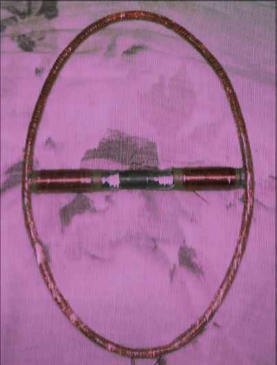

Я тут на досуге опробовал для Терминатора ферритовый дифференциальный датчик (см. фото), как не удивительно работает! При поднесении сверху пластикового ведерка с соленой водой катушка кольцо дает приличный громкий сигнал, а ферритовый датчик при том же опыте воду "глотает" нормально, лишь слегка попискивает. Но ферритовый датчик как оказалось имеет и негатив - на разные цели (кольцо, цепочка, браслет, серьга) у него максимумы диаграммы направлености находятся в разных точках датчика blink.gif , в реальных условиях заколебешься цель вычислять..... Но самое главное в этом всем:
1. Дифдатчик действительно способен прилично ослабить влияние соленой воды и вообще минерализованого грунта.
2. Дифдатчик не дает ложного сигнала на железо и феррит при поднесении их к разным точкам приемных катушек (прямой и инверсной), собственно за это я и переживал больше всего, оказалось правильно настроенный Терминатор с дифдатчиком нормально отсекает все железяки ..... и диффренциальные приемные катушки этому делу - не помеха!
Вывод - для работы на супер-пупер минерализованных грунтах (и соленых пляжах) имеет смысл делать для Терминатора дифдатчики наподобии бигфута. Лично моя следующая цель сделать такой вот дифдатчик: прд - внешнее кольцо, прм - две катушки по пол окружности типа ДД, но без взаимного пересчения, включены естесьно встречно..... надеюсь что-то с этого получится.

Че за фигня, у меня терминатор феррит отсекает нормально, а на грунт реагирует(в одну сторону двойной сигнал, в другую одинарный). И еще хотел узнать, чем выше частота, тем сильнее влияние грунта?

А я вчера мучал Т-4 с дифференциальным датчиком (две ДД половинки, но не пересекающиеся, а в противофазе и внешнее кольцо - передатчик). Железо и феррит отсек, получил неплохой эффект по отсечению пластикового ведерка морской воды с галькой (тройка с обычным датчиком дает на него четкий ложный сигнал). Вроде и все хорошо, именно то что надо, но не видит мелкое золото вааще, как не настраивай - видит только латунь от 1 до 5 коп СССР.... че за фигня..... может такой эффект дает дифдатчик? Частота 10кгц, должен бы видеть хоть чуть-чуть, ан нет..... и еще, при таком дифдатчике работает с отсечением феррита и железа строго на резонансе прд и прм, на минимальном разбалансе и еще дает на цветную цель один сигнал в одном направлении и два сигнала в обратном. Седня продолжу, может удастся увидеть мелкое рыжье...... предварительный вывод, что Терминатор с таким датчиком видимо смог бы тихо работать на супер минерализованных почвах.
Привет зём. А если разницу частот TX\RX делать ,то что ,совсем с этим датчиком не работает?
