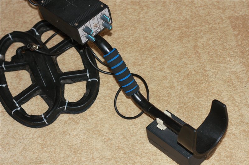

купил терм трио от украинского приборостроителя Димы STUFF
с катушкой ДД
в прошлый выходной был первый выход
находки были
пара монеток, крестик из какого-то свинцово-оловянистого сплава, медный крестик, наперсток, обломки медные, проволока и пр. жбонь
место пропылесосили до этого в 4 прибора, так что результат удовлетворил
ощущения
настройку выполнил, больших трудностей не было
единственно, что гадаю - можно ли было еще увеличить глубину?
настраивал след. образом
включил прибор, все крутилки на 0
режим - все металлы
нашел пятачок чистый от сигналов
БГ
начал крутить БГ
когда крутилка стояла на 0, прибор оот каждого шевеления катушки над землей сигналил
путем выкручивания крутилки БГ по часовой заставил прибор замолчать
потом стал откручивать потихоньку обратно, контролируя чтобы срабатываний не было
как только стали появляться фантомы, остановился
далее
чуйка
стал крутить ее по часовой до тех пор, пока не появились ложный срабатывания, после этого по чуть-чуть против - до их исчезновения
получилось по спидометру между 2 и 3
это смутило - вроде как маловато
по факту жизни - в зависимости от размера цели были находки как на поверхности, так и на полтора-2 штыка (это свинцовый кусок размером со спичечный коробок)
потом перевел тумблер дискрима в режим ЦМ
подкрутил громкость наушников
режекция отсечка на 0
ничего не исключал
так и ходил
ложняков практически не было
если и были - то только проводка и зацеп железа краем катушки - цветной сигнал, обратная проводка молчок
если цветной сигнал был с хрипами, шелчок тумблера на все металлы, проводка, низкий сигнал - чернина, не копаю
если и во всех металлах звук между цветным и черным, обязательно копал
так поднял маленький крестик из свинцово-оловянистого сплава
мелочь видит прекрасно
пговка-гирька, обломочки маленькие видел и поднимал
крупное ржавое железо (особенно плоское или с отверстием) чёткий цветной сигнал в режиме дискрима
при переключении на все металлы, определяет как чернину
но я четкие цветные металлы копал, часто без проверки, пока осваиваю - для меня это интересно
в связи с этим сделал вывод что Терм-трио будет для меня отличным вариантом по войне
я ходил по войне с терками, с сигнумом, но кажется что терм их уделает
в процессе поиска постоянно ловил себя, что после сигнала перевожу взгляд на панель прибора
издержки привыкания к ВДИ (но особенно к годографу сигнума)
да в общем-то на слух копать тоже комфортно
вполне
лично для меня (с)
прибор оставлю себе однозначно
в планах пойти с ним на пляж (есть еще снайперка, маленькая как шайба)
остались вопросы
кто ответит (из владельцев Термов) - спасибо
а может и Лёва проконсультирует?
настройка перед поиском это обязательно настройка БГ, и только потом сенс (чуйка)?
или можно настраивать наоборот скажем
или параллельно (подкручивая обе крутилки по чуть-чуть и ориентируясь на ложняки)?
кто вообще как настраивает, есть ли тонкости?
чуйка между 2и3 - это мало, нормально или много? или зависит от почвы или когда как или вообще как? smile.gif
ну и фото прибора

вот еще вспомнилось
с ДД катушкой конкретно той что у меня никак не приловчусь точно определять положение цели (и в ямке и в отвале)
что касается положения цели в земле - то показалось что от места где ты мысленно зафиксировал цель, фактически она находится см на 3-5 дальше по ходу движения
питание
8 аккумов по 1,2в это 9,6 в
чем можно заменить 8 аккумов? скажем гелевый аккум каким напряжением должен быть?
если другие варианты?

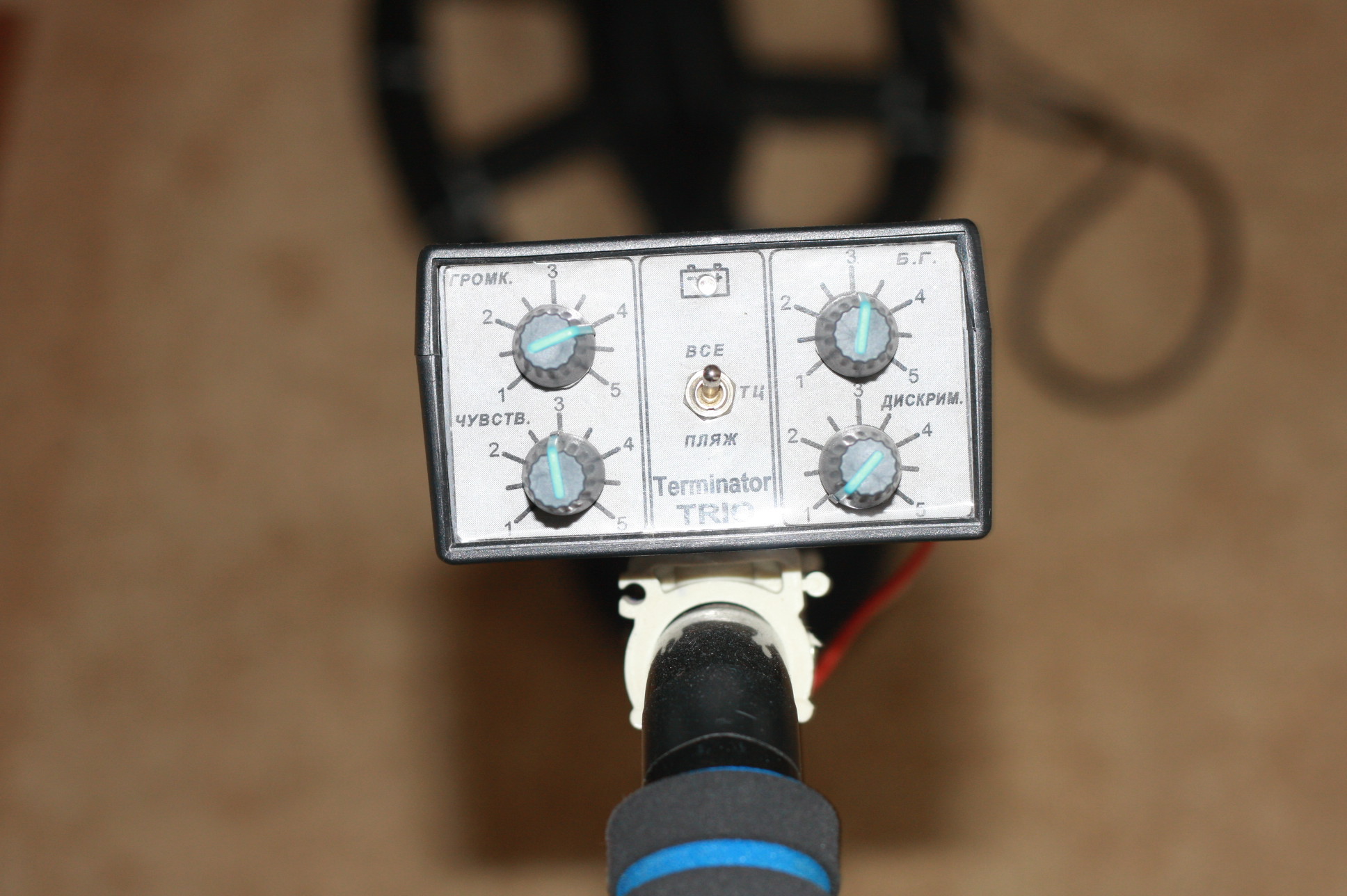

Грин
post Oct 9 2015, 14:19
Создана #1414
Сообщений: 244
Зарегистрирован: 7-November 10
Из: Украина
Пользователь №: 22,953
Я выкручивал сенс,до звука,а потом грунт,всегда ходил во всех металлах smile.gif .У меня и Трио и ПРО и Т2012,работали на кроне 350мА.
Петро
post Oct 9 2015, 14:21
Создана #1415
Сообщений: 3,857
Зарегистрирован: 6-June 06
Пользователь №: 419
Номер карты: 6390..........3956
Репутация: 545 кг
QUOTE(Грин @ Oct 9 2015, 14:19)
т.е. БГ на ноль
и крутим сенс до звука?
датчик (катушка) в каком положении в этот момент - сколько см до земли скажем?
а потом уже БГ настраиваем?
Грин
post Oct 9 2015, 14:30
Создана #1416
Сообщений: 244
Из: Украина
Катушка повыше и крутим сенс,а потом грунт баланс.
Грин
post Oct 9 2015, 14:34
Создана #1417
Сообщений: 244
Из: Украина
Вообще у меня на лёгких грунтах, БГ стоял на 0,чуйка на два часа,и никаких ложняков.
Петро
post Oct 9 2015, 14:38
Создана #1418
Сообщений: 3,857
Пользователь №: 419
Репутация: 545 кг
QUOTE(Грин @ Oct 9 2015, 14:30)
а я наоборот пониже старался держать, почти вплотную к земле и покачивал вверх-вниз
вот в таких условиях выставить настройки посложнее
но как-то справился
Сообщение отредактировано Петро: Oct 9 2015, 14:38
Грин
Создана #1419
Сообщений: 244
Из: Украина
Не знаю как у Стаффа,но судя по Вашему фото,ручка БГ,стоит на отметке "вырезки феррита".
Петро
post Oct 9 2015, 14:41
Создана #1420
Сообщений: 3,857
Пользователь №: 419
Репутация: 545 кг
это фото из темы о продаже этого прибора
