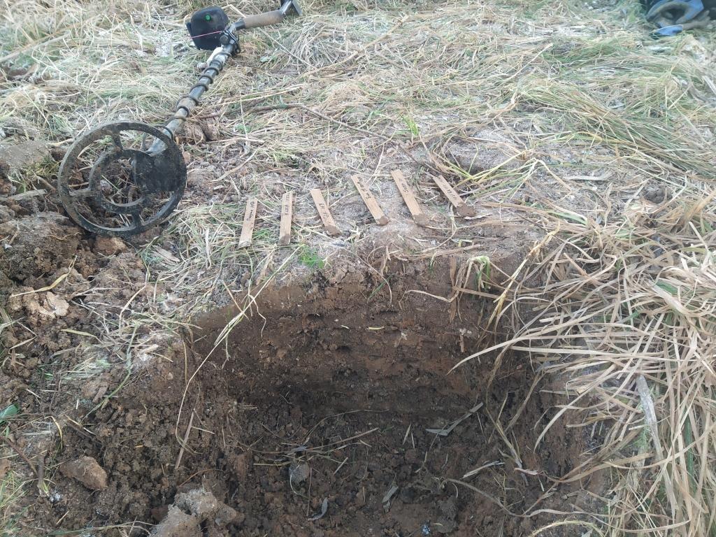

Просто, может кому интересно будет, в воскресенье потестил прибор, получились такие результаты: в числителе глубина с четкой идентификацией с любой стороны с прохода, в знаменателе - прибор ловит сигнал с прохода в одну сторону, но с цель цепляет, после "вынюхивания" на 80% копабельный сигнал)). Настройки были чисто ходовые для тех условий...Грунт - глина со слоем дёрна 8-10 см.

QUOTE(LeroyElfwin @ Dec 2 2019, 12:47)
Что-то маловата глубина для Сорекса..
Думаю причина этому *левые* катушки..
Если у вас нет фирменных катушек АКА,то советую взять у кого-нибудь и потестить в сравнении.

QUOTE(genaikaNN @ Dec 2 2019, 12:57)
Может быть из за почвы, глина +примерно 10 см чернозема

QUOTE(LeroyElfwin @ Dec 2 2019, 13:02)
может быть...
я и смотрю,что при ОУ 5,прилично снижены КТ и ПТ..
У нас обычно ходовые ОУ5 кт-20-21 ПТ на 1-2 ед.ниже
то есть на ОУ5 нукручиваю почти на полную..
Над тест.ямкой можно вообще тапку в пол..
Уделку- нижегородку плоскую (0.7-0.8гр) с 9.5ДД берёт более 40см...при свидетелях, охреневших от увиденного..
но сигнал конечно некопабельный...так..лёгкий пук,похожий на глюк..
старый ник*genaika*

QUOTE(genaikaNN @ Dec 2 2019, 13:15)
может быть...
я добивался именно четкого, копабального сигнала, который стану копать на 80-90%, а с заносом в чернину, по памяти 1к СССР примерно 28 см, 2К Н2 - около 40 см, но я бы не стал копать такой сигнал, да и с прохода было бы просто чёрным сигналом.

QUOTE(LeroyElfwin @ Dec 2 2019, 15:27)
Fox MD от Иивваанн. Пятаку сам удивился, но на 30 см уже ощутимо сносило в чернину. Может быть все же такие результаты из за грунта, шурфик вырыл на разровненном отвале после рытья пожарного водоема, слегка присыпанного черноземом
На 90% уверен,что такие результаты..от левых катушек.
старый ник*genaika*

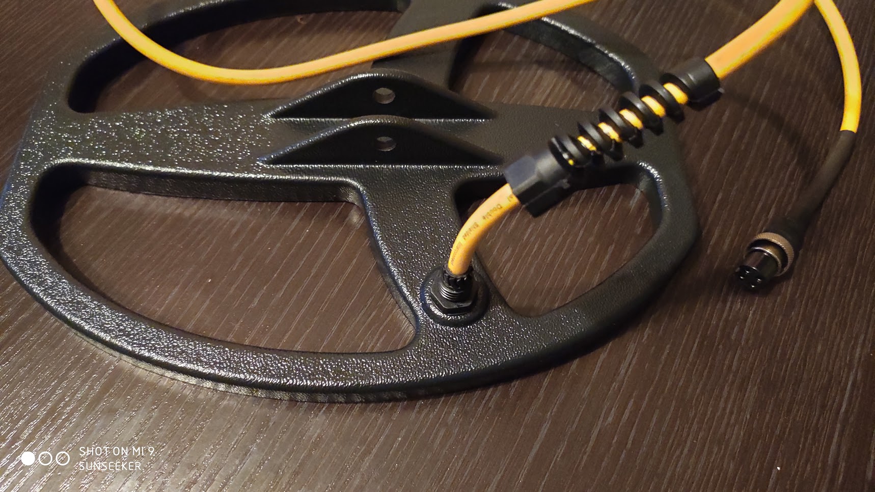

Что касается катушек от Фокс МД, то наверное, на Сорексе меньше их недостатки чувствуются, но на Сигнуме у меня был 11 размер. На малых усилениях нормально работала, если разгонять на глубину, то, во-первых, не выигрывала по глубине у 12\9, а самое главное, при малейшем касании хоть об траву начинала петь. Я попросил продавца решить проблему заменой, но он сказал, что это норма. Так и продал дешево с припиской - свои бы вернуть. А жаль. Поскольку у фоксмд любые размеры и частоты на заказ. Но, дум аю маленькие размеры неродные можно брать, тем более на Сорекс. Они не такие чувствительные к тряске.

QUOTE(asgo @ Dec 2 2019, 18:36)
У меня такая фигня возникла по вот такой причине:
гермоввод изначально не был вкручен, от малейшей тряски фантомила. После того, как промазал герметиком и накрутил все на место, катушкой можно об деревья дубасить - ей пофиг laugh.gif Как я теперь понимаю, эта странная проблема у Фоксов носит какой-то системный характер.
По поведению в целом, кстати, она мне сейчас нравится гораздо больше, чем стандартная снайперка АКА 10х6 14 кГц.
