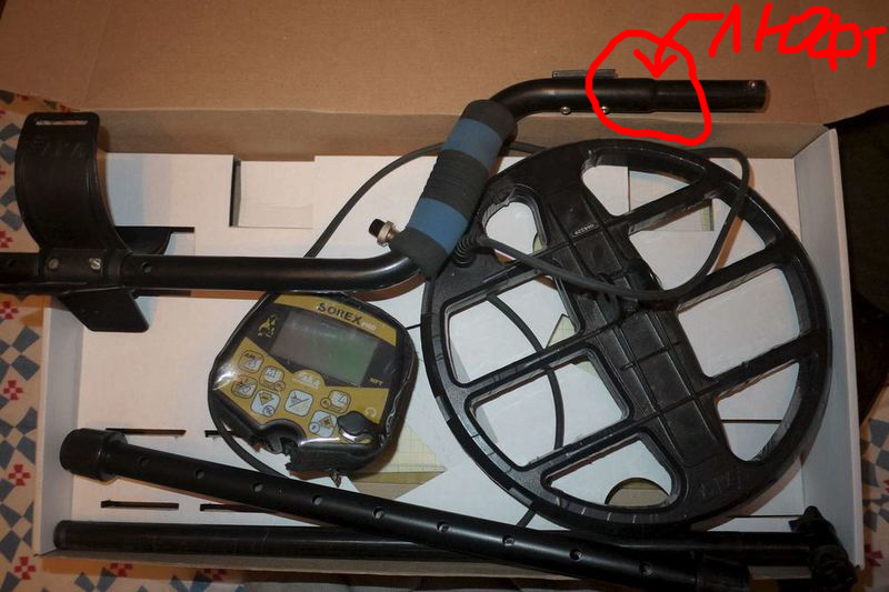

Добрый день товарищи комрады, расшаталась штанга, подскажите как вылечить.... на картинке обвел место люфта, заранее всем спасибо)))

QUOTE(IvanNN @ Jun 6 2019, 16:49)
Это в месте сварки как понимаю? Обращайтесь к продавцу, недавно проходила такая, пришлось выдать новую )) самому проблематично вылечить.

QUOTE(asgo @ Jun 6 2019, 15:53)
Спасибо, буду писать продавцу

Здравствуйте , на месте сварки мало вероятно ( на фото проблем не видно ) всего скорее чуть ниже , на месте фиксации верхнего цангового зажима ,
у меня такое было через пару лет эксплуатации ,лечиться путём намотки
на проблемное место изоленты слоя 2-3

QUOTE(буль-буль @ Jun 6 2019, 17:10)
эта картинка с интернета, не фото моего прибора, трубка болтается в трубке получается. это выше цангового зажима
буль-буль
post Jun 6 2019, 17:21
Создана #9652
Сообщений: 229
Пользователь №: 2,371,590
Репутация: 79 кг
) ну тогда Сергей был прав !

QUOTE(IvanNN @ Jun 6 2019, 17:18)
Я вылечил просто: обмазал одну трубку эпоксидкой и вставил в другую, в зазор ещё сверху капнул.Постояла ночь- монолит.Забыл проблему.
