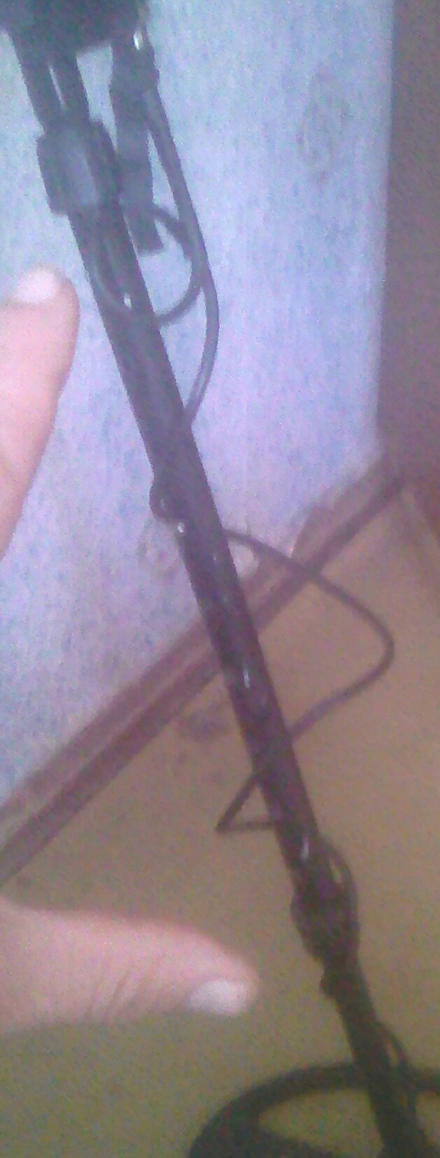

Добрый день.
Хочу купить катушку15дд 3гц.Но вот эта часть штанги явно из металла.
Можно ли где нибудь приобрести не металлическую?
Искал не нашёл, плохо ищу,или нет в природе.
Вариантов два:
а) "Клюнет" S- образная штанга.
б) Отвалица рука...

Он у меня на подошву с алюминиевыми гвоздями реагировал.
А это штанга...Полипропеленувую трубу присобачить?

Здравствуйте.
Странно ваше удивление. ddd.gif Я тоже часто хожу с 15"х3кгц с Сорексом, бывает не плохо по месту... И ничего пока не "клюнуло". Нууу.... руки переодически меняю.
К стати тоже интересовал вопрос о металлическом колене, которое явно даёт наводку на катушку...
Если штанга не движется (не болтается) относительно катушки - наводок быть не должно!
Конечно, если нижняя (пластиковая) штанга не обладает жёсткостью и вибрирует при махах катушки + чуйка на максимуме, тогда "наводки" будут!

Дело не в том, что от каких-то болтанок идут шумы, их нет. Дело в том, что из-за своих размеров не видеть это колено она просто не может и очень вероятна наводка при балансировке на грунт, а это потеря чувствительности.

Естественно катушка видит и будет видеть колено. smile.gif Но, если колено неподвижно относительно катушки, то система "катушка-колено" находится в балансе и прибор не воспринимает колено целью! И нет никакой потери чувствительности.

Чем больше металла в зоне чувствительности катушки, тем меньше чувствительность катушки.

Проверяется очень просто. Замерьте дальность на монету со среднем коленом и без него. ИМХО разницы не будет.

Думаю, что с пятнашкой на 3 кгц нужно пробовать на максимальной чуйке и токе, вне дома...
Соберусь как нибудь, попробую.

Бывало то александровскую двушку со штыка влегкую,то пятак с десяти см ели ели. Надо поглядеть,протестировать без колена.
