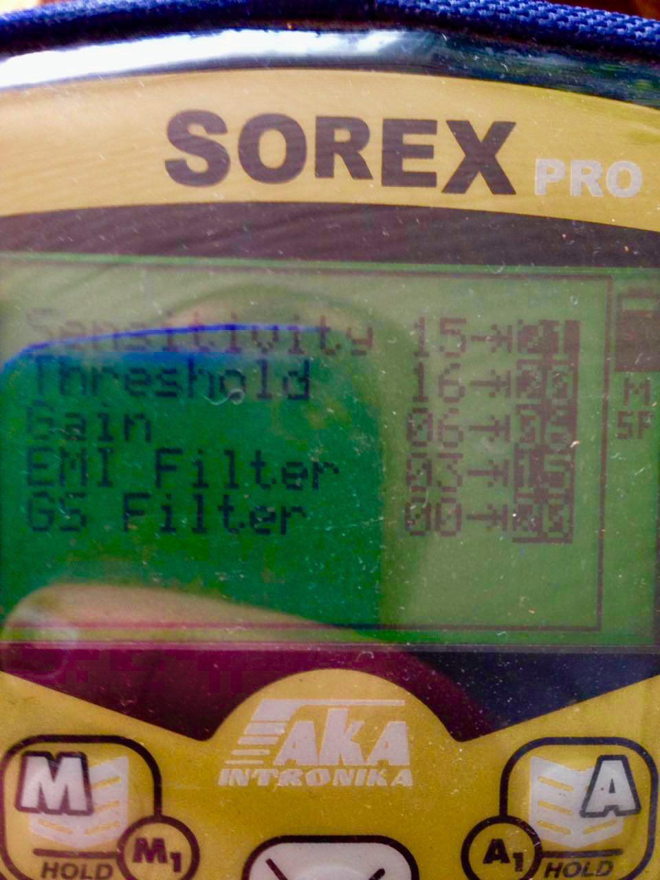

denezhny
post Nov 24 2018, 13:45
Создана #9369
Сообщений: 7
Зарегистрирован: 20-November 18
Пользователь №: 2,378,022
Металлоискатель: Aka Sorex Pro
QUOTE(mainlord @ Nov 24 2018, 11:49)
При тестировании в домашних условиях (А-Gain убран примерно на половину от максимума, КТ=17) совершенно нет разницы в дальности по воздуху между MSF и ММ для целей от чешуйки до 5 коп Е2.
Возможно на максимальной чувствительности (по ОУ и КТ) будет разница, но не думаю что сильно заметная... вот только дома, в условиях электропомех, максимум чуйки выставить не получится для корректного теста.
Другое дело что алгоритм ММ заметно более болтливый в сравнении с MSF т.е. там где на MSF можно ходить чуть ли не на максимуме, в ММ придется существенно урезать ОУ да еще и режим эконом включить... а вот эконом, как раз, прилично режет глубину.
Но описываемая товарищем разница в дальности для алгоритмов - это, в любом случае, что-то ненормальное. Подозреваю что в приборе просто настройки сильно разные выставлены для этих режимов, отсюда и такие странные результаты тестов.
Попробуйте начать со сброса настроек к заводским. включить прибор с зажатой кнопкой "M".
настройки сброшены и примерно такая картина в настройках.
какие параметры лучше выставить?
mainlord
post Nov 24 2018, 14:05
Создана #9370
Сообщений: 850
Зарегистрирован: 29-June 11
Из: Мытищи
Пользователь №: 31,507
Репутация: 143 кг
QUOTE(denezhny @ Nov 24 2018, 13:45)
Лучше для чего?
Threshold - это РВ, его, обычно, держат на несколько единиц ниже КТ (Sensitivity).
EMI Filter и GS Filter (фильтр электро-магнитных помех и фильтр ложных сигналов грунта) которые во всех алгоритмах поставить в ноль и лучше всего забыть навсегда об их существовании.
Gain - уровень общего усиления ОУ, ставьте по месту копа... если на 6-ке прибор тяжело балансируется, то ставите 5, если и на 5-ке тоже самое, то ставите 4 и т.д.
И вообще, читайте тему, здесь все это уже разжевано неоднократно. Меню прибора можно посмотреть, например, здесь... https://www.youtube.com/watch?v=eI1-z-CPxzo у вас все тоже самое, только английские буквы и названия вместо русских.
Сообщение отредактировано mainlord: Nov 24 2018, 16:32
