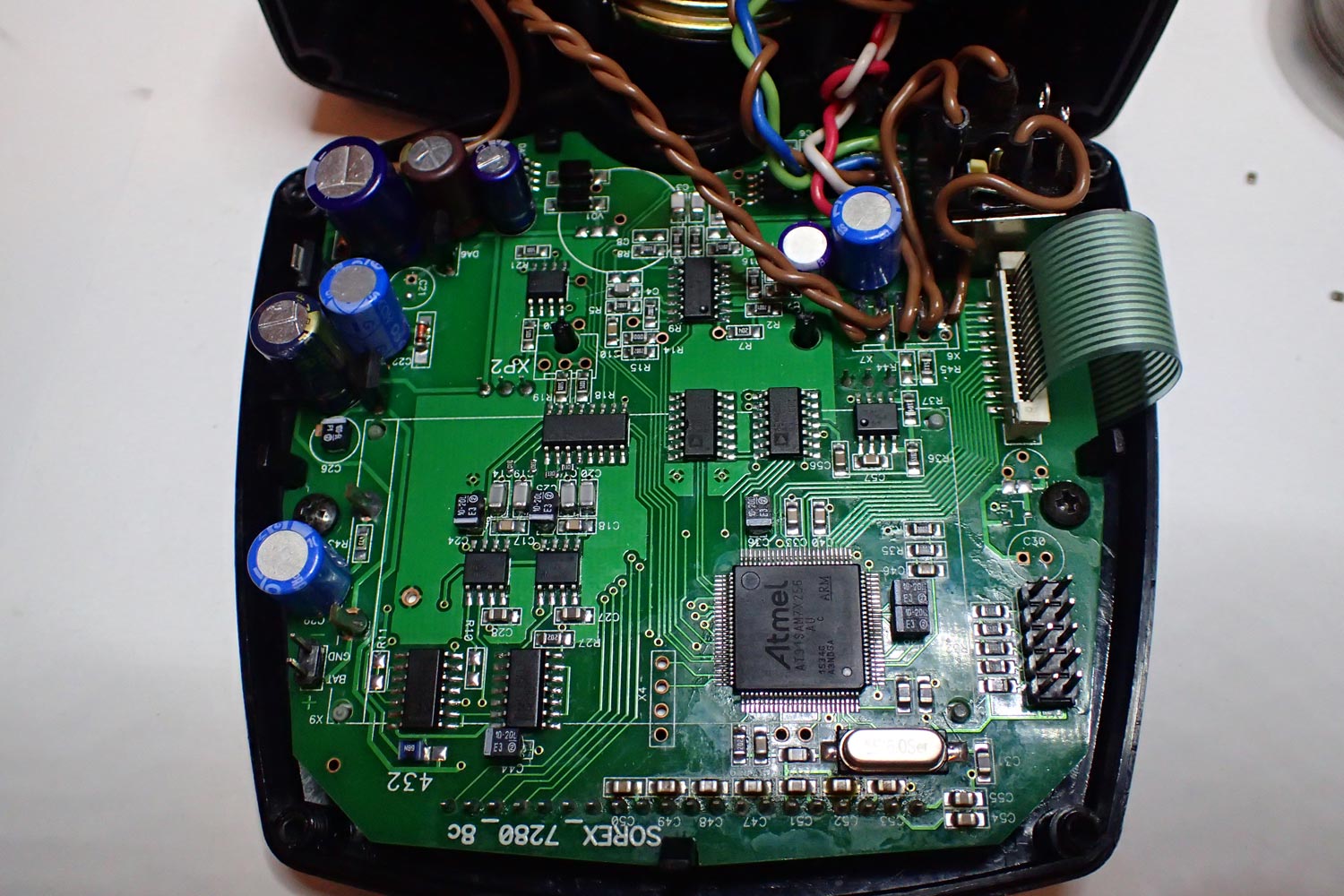

Здравствуйте,подскажите,кто-нибудь сам менял конденсаторы в сорексе на танталовые?

QUOTE(Из будущего @ Oct 18 2018, 21:38)
Рискну поделиться своим скромным опытом:

QUOTE(Из будущего @ Oct 18 2018, 22:38)
Здравствуйте, а какой смысл в такой замене? Он что, от перегруза избавится? Или точнее будет регистрировать сигналы. Нужно все делать, системно, тогда будут вышеперечисленные изменения. Сами по себе танталы, лучше, конечно, чем электролиты, но кардинальных улучшений не будет.

QUOTE(sunseeker @ Oct 26 2018, 15:43)

QUOTE(sss @ Oct 26 2018, 21:06)
