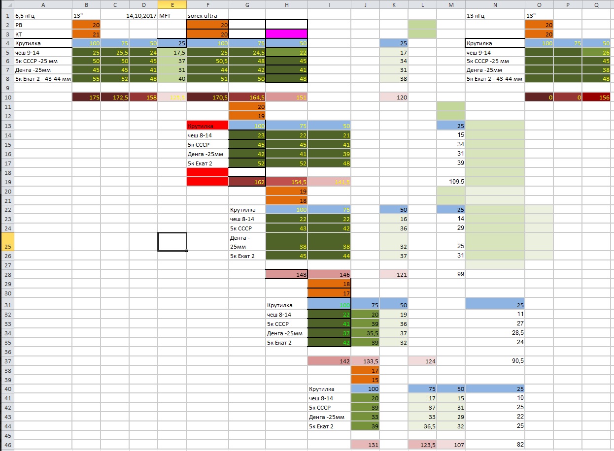

post Aug 19 2018, 22:07
Создана #9251
Сообщений: 113
Зарегистрирован: 8-November 12
Из: НН
Пользователь №: 49,066
Металлоискатель: Sorex Ultra
QUOTE(ChavesDing @ Aug 19 2018, 21:47)
по ультре - если ручка на 5 часов , оу - 5, чуйка 18, мфт, перестает правильно идентифицировать цели - дирхем как фольга, медь закидывает в чернину, ручку на 3 часа - идентификация норм.
Не очень понимаю, зачем ОУ менять если крутилка есть. Поясните пожалуйста
Мне просто казалось, что крутилку на ультре крутить лучше чем менять ОУ по двум причинам:
1) Если я правильно понял, крутилка - это аналог ОУ, но "реальный". Поэтому расход батареи - меньше
2) Максимально можно выкрутить для проверки глубокого сигнала (не надо лезть дополнительно в меню)
Могу добавить результаты моих тестов в квартире по воздуху на катушке 13" (надеюсь кому-нибудь будет интересно)
Крутилка 25% - на 9 часов, 50% - 12 часов, 75% - 3 часа, 100% - 5 часов
ОУ - было 6
ПС
Результаты субъективные и менялись +- несколько см на монеты в зависимости от обстоятельств (аккумуляторов, помех и тп)
Из таблицы видно что ОУ (и крутилка) весьма нелинейно влияют на глубину
Сообщение отредактировано diaxxx: Aug 20 2018, 09:56
asgo
post Aug 20 2018, 07:48
Создана #9252
Проверенный пользователь
Сообщений: 28,547
Пользователь №: 7,120
За заслугиПочётный посетитель
Репутация: 1910 кг
QUOTE(Никадим Цацкин @ Aug 19 2018, 23:06)
получается в ультре только танталовые конедеры большой плюс, остальное как примочка для лентяев что бы в меню не лазить и вручную не менять ОУ ? ьудто его каждые 10 мин крутишь....... и за это цена десятка ....  alko_2464.gif
Нет. Танталы это лишь часть системы. Основной плюс Ультры это стабильность работы и способность регистрировать более слабые сигналы на глубине. Также, практически исчезает перегруз на мощные сигналы, что повышает эффективность работы на сложных грунтах и на мусоре.
2 ChavesDing: у вас при повороте регулятора смещение ВДИ происходит или изначально такие результаты? Если первое, то это неисправность - гарантийный случай пишите в ЛС, если второе, то ошибка в проведении БГ.
Камрад diaxx спасибо за таблицу.

Если я правильно понял, то речь об этом видео идет? https://www.youtube.com/watch?v=yBFwZtqt8WE
Лично для меня ни возросшая дальность по воздуху (прибор практически всегда душить приходится) ни лучшие показатели связанные с перегрузом (которые скорее актуальны для военщиков) - ни актуальны.
Кстати по перегрузу часто определял в лесу что напоролся на трак от гусеницы или типа того)... вобщем, с одной стороны, не вижу особой пользы от этого (никогда на мусорках перегруз не донимал) с другой стороны - подозреваю что расширение ДД - это в любом случае есть хорошо.
Были бы интересны тесты сравнения в реальных условиях поиска, причем не только с колдованием над целями в ямках с тапкой в пол, но и с ходовыми настройками...чтобы можно было реально увидеть что ультра на тех же настройках стал тише, не потеряв в чувствительности.. ну и что там еще из прияного.
Что касаемо ваших доводов, то они вполне разумны... уже имел возможность воспользоваться вашей гарантией (отличной от стандарта "обратитесь к производителю") когда мне заменили (на купленном  у вас приборе) среднюю штангу из-за развальцевавшихся отверстий под фиксаторы. Полностью согласен что подобная гарантия (не на год и не на два) стоит лишних денег.
Но как я уже сказал: 1 - я человек в подобных вопросах крайне осторожный и консервативный.
Когда мой приятель перешел с аськи на сорекс-про я еще 2 сезона присматривался и штудировал данную тему biggrin.gif .
2 - в отношении отечественного производителя (в отсутствии десятков положительных отзывов из разных источников) предпочитаю доверять только тому что лично имел возможность потрогать пощупать.... а один единственный прибор в наличии заставляет быть особенно осторожным. Даже если бы мне в сезон предложили бесплатный апгрейд до ультры  - не согласился бы.
Буду искать возможность обстоятельно сравнить оба прибора в полях на разных грунтах.
На эту тему вам лучше с пользователем Ioan Susanin побеседовать smile.gif  Речь шла совсем о другом, вовсе не о том - кто кого уделает.
Да об этом видео в том числе. Есть ещё видеотест с Ультрой. По-моему штык фискаря на копейку СССР в не самом лёгком грунте. Это практически результат Сигнуму без апгрейда. Уменьшение перегруза это не просто поисковая фича. Расширение динамического диапазона говорит о том, что прибор будет лучше различать тихие сигналы, а это уже напрямую влияет на результат. В ходовом поиске видео снимать бессмысленно - там рулит его величество случай. Бывало напарник с Сорексом (Ультрой, кстати)) уделывал меня с Интроником. Но это не значит, что Сорекс круче. Просто так "звезды встали" в этот день. ddd.gif
