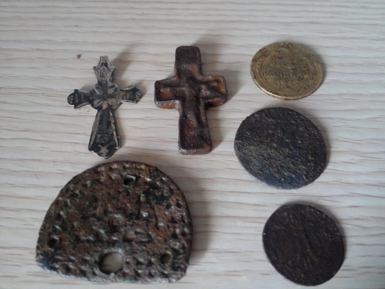

Здравствуйте господа и дамы. Вопрос еще есть такой. Вот В чем разница, если допустим поставлю я оу -6, чувствительность скажем 8 и пороговый тон 6. И поставлю оу 5, чувст 17 и пороговый 15. Что будет глубже и если прибор вполне адекватно при первой настройке работает не лучше ли так и делать? Спасибо.

QUOTE(Nunizmad @ Jun 29 2018, 17:07)
Чувствительность это канал идентификации. Занижать его особо смысла нет. Пороговый тон это канал реального времени, т.е. звук говорит о том, что катушка приближается к цели или удаляется от неё. Разницы по работе на вполне доступных целях при таких настройках вы не увидите. По глубине второй вариант предпочтительней.
Nunizmad

QUOTE(Коюр @ Jun 29 2018, 19:26)
Не стоит ходить в полной тишине, настроив прибор на полную тишину вы пропускаете находки.
Я делаю так: РВ и КТ изначально ставлю как рекомендовано по книжке, ОУ регулирую по месту так, чтобы было достаточно комфортно, по ушам не било если мусорка. Вы должны слышать, что происходит в грунте, душить больше разумного не стоит. Далее РВ и КТ работаю как более тонкой настройкой. Ещё сильно убавляю звук железа ( пусть бубнит потихоньку).
Ну я хожу обычно в режиме цветные сигналы. Не хожу все металлы, потому что ни какой разницы не вижу. Ну, а по рв и кт вполне глубина устраивала можно, попробовать добавить спасибо за совет, попробую.
