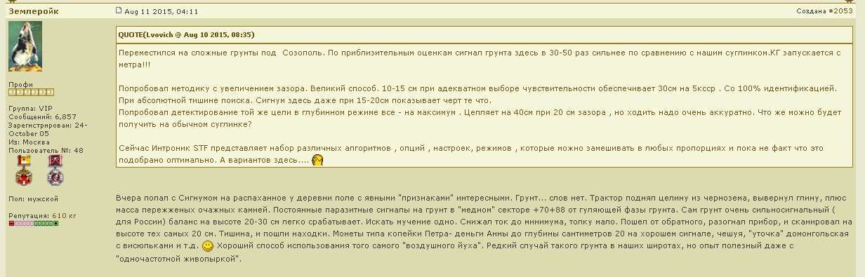

Коюр
post Apr 15 2018, 18:42
Создана #9016
Сообщений: 655
Зарегистрирован: 21-December 12
Из: Палатка в лесу.
Пользователь №: 50,753
Репутация: 71 кг
QUOTE(Dmitriy-Pashkov @ Apr 15 2018, 18:32)
Ребят сегодня пробовал ходить на поле практически сигналов небыло,  но ложный сигнал КТ высокого тона присутствовал при каждом взмахе,пробовал крутить и ЛСГ,ЭМП и Отстройка от грунта идеальная была.Сравнивал с сорексом 7280м у него вообще ложных нет.Что делать ребят подскажите?
Это не заработок-отдых после увлечений.
Коюр
post Apr 15 2018, 19:29
Создана #9017
Сообщений: 655
Из: Палатка в лесу.
Репутация: 71 кг
Если серьёзно, весна однако... К лету всё пройдёт, или не пройдёт, в зависимости от выбранной частоты и свойств грунта в вашем регионе.
Мой вам совет: не строчите бесконечные вопросы в тему, а просто почитайте старые посты "Землеройка", думаю, что большинство вопросов у вас отпадёт.
Вот один из вариантов по вашему вопросу (фото)
