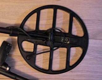

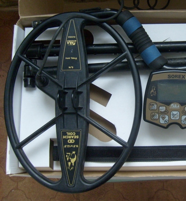

Доброго дня ! скажите чем отличаются вот эти катухи на сорексе. Присоединенное изображениеПрисоединенное изображение Параметры. Какая штатная.
Центровку лучше определять да и охват больше.

QUOTE(Попутный ветер @ Mar 26 2018, 13:31)
Доброго.Странный вопрос-чем отличаются эти катушки?Прежде всего формой,одна круглая 10" (частоту не увидел,но наверное 7 кГц),вторая элипс 9,5*12,5" 7 кГц,на счет штатной,сейчас по моему при покупке нового прибора какую захотите,та и будет штатная.Раньше штатная была 10",мне она больше нравится,чем 9,5*12,5",с ней рука за целый день меньше устаёт...
Десятка вроде чуть глубже
