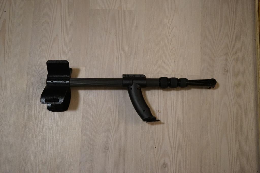

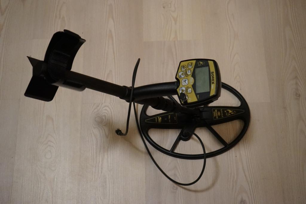

Хотел уточнить, такую штангу можно у Вас отдельно купить и перекинуть на нее свой прибор или её можно только при покупке прибора заказать?

Оба варианта возможны.

А какая цена на штангу отдельно?
