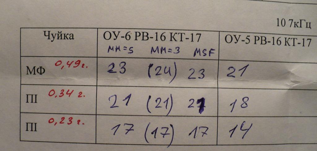

Сегодня протестировал свой Сорекс в воздухе.
БГ по ферриту, ОУ-6, РВ-16, КТ-17.(мои ходовые)
Для теста использовал три чешуйки:
крупная Михаила Федоровича, 13х10 мм, 0,49 г.
Петра I, до реформы, 11х8 мм, 0,34 г.
Петра I, после реформы 10х6 мм, 0,23 г.
В трех режимах:
Скорость ММ = 5
Скорость ММ = 3
MSF
