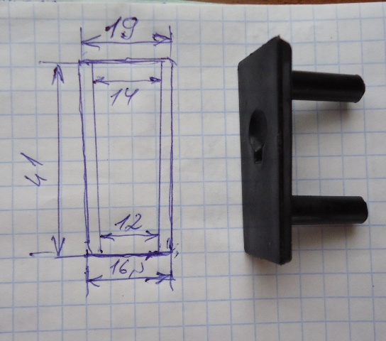

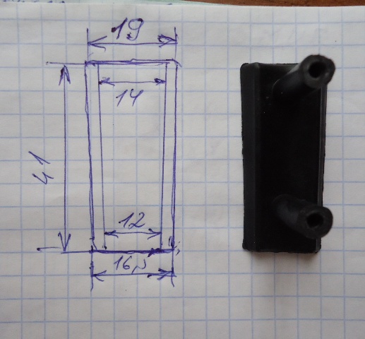

Помогите пожалуйста - нужна планка крепления блока к штанге.
Может кто-то сможет сделать небольшой рисунок с размерами.

QUOTE(uhfa @ May 22 2017, 09:36)
Добрый день.Крепление,которое называют "ласточкин хвост" кажется.Вот сделал на скорую руку чертеж,на фото размеры,снятые с заводского крепления.Толщина самой планки по краям приблизительно 2,5мм,остальные размеры на чертеже тоже в мм.Делал себе когда то это крепление для самодельной штанги на глаз,нормально получилось.

QUOTE(D.Master @ May 22 2017, 14:43)
Большое спасибо, нарисую на 3Д принтер, единсвенное нижнее крепление буду менять, под ручку на прямую телескопическую штангу.
