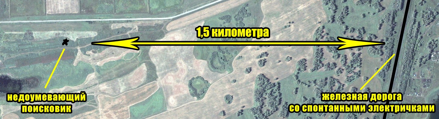

Было у меня такое на одном месте такое постоянно, причина оказалась банальна... Долго рассказывать не буду, просто проиллюстрирую. Возможно, ваш случай, возможно, не ваш случай... Все возможно image046.gif Не думаю, что прибор действительно может так спонтанно и беспричинно глючить.

с 3 кгц метров за 250 прибор ещё электрички чует с 7 или 14 кгц и метров с 400 ему абсолютно покуй что там по ж\д ездит, больше всего мне запомнилась версия одного умника что в это время спутник посылает сигнал в районе нахождения копаля frize.gif frize.gif , от него и помехи.

QUOTE(verdas @ Jul 7 2016, 20:15)
МНЕ виднее причину МОИХ помех, она основана на статистике и закономерности. А вы можете дальше верить в своих чертей, барабашек или кто у вас там facepalm.gif
