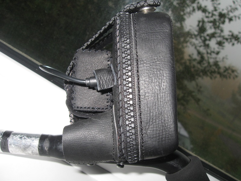

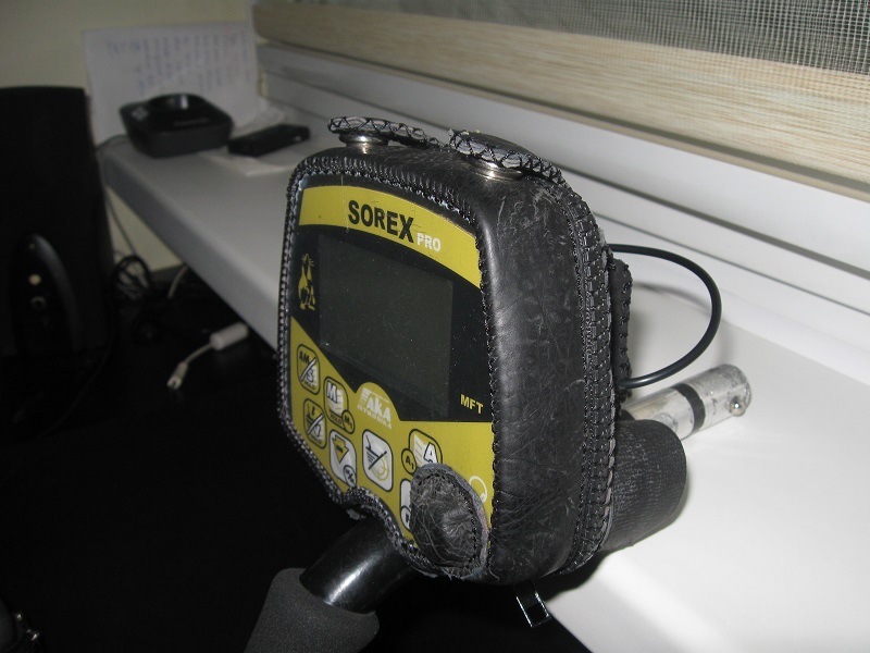

Ребят,продаю новый чехол на наш супер аппарат.Чехол супер,пользуюсь таким сам)

QUOTE(VENOMSTI @ Jun 11 2016, 20:40)
http://www.reviewdetector.ru/index.php?showtopic=1406675
Чехол ауно. В сырую погоду потеет, сидит не плотно, весь корявый. И тема вообще не про это.
