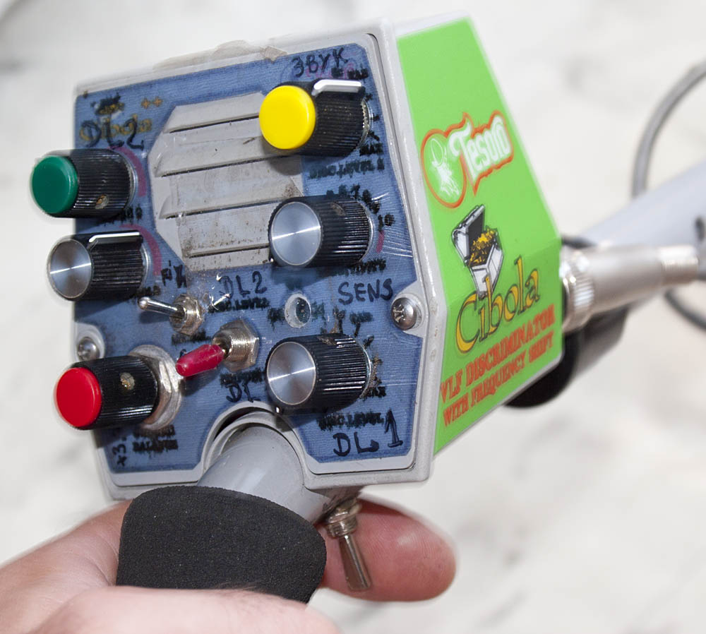

Позже. Я ее только позавчера собрал, а вчера первый раз в поле включил, копнул пару железячек, какой отчет ) Мне к ней еще приноровиться нужно, однотональной, и "всеметаллической", по сравнению с привычным фишером...
Большую часть левого обвеса я пока не цеплял после восстановления работоспособности, только ручной грунтобаланс и переключатель на предустановленный. 10-оборотный резистор грунтобаланса показался чрезмерно растянутым, запарился крутить). Не покидает мысль заменить на обыкновенный 1-оборотник.
Пинпойнт воткнул в триггер под рукояткой, где ранее планировался преключатель 2-го дискриминатора. Пинпойнт заценил, вернее, расположение триггера, менять не буду -оч удобно.
Второй дискриминатор и переключатель между ними воткну куда-то на панель.
Второго треша, планируемого ранее-не будет вообще. Баловство это) Возможно, вместо него будет тумблер, включающий полный треш для работы на дискриминаторах, и переключающий на регулятор треша для работы пинпойнта. И то в последнюю очередь.
Переключатель частот выкинул вообще и восстанавливать не намерен, не нужен он мне, только место занимает. Я на фишере им ни разу не воспользовался. Как-то так...

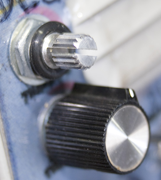

Восстановил второй дискриминатор и переключение между ними, все на передней панели.
С обоими дискримами, предустановленным и ручным ГБ прибор работает в штатном режиме, без глюков и ухудшения параметров работы.
С ручным ГБ берет глубже, но насколько именно пока толком не понятно - мало часов налета) Видно по тому, что начинает сигналить иногда на тех же местах, что проверены только что с предустановленным ГБ. А специальные тесты с ямками делать лень пока что, жаль копательного времени, его и так мало у меня. Функция правильно работает, и хорошо, позже разберемся!) Приспособился к 10-оборотнику уже, +3,5 оборота от начала = 16 КОм, как заводская предустановка. Включив пинпойнт и подстроив треш, отсюда можно плясать в обе стороны, в зависимости от минерализации грунта.
Второй дискрим вещь удобная таки, рекомендую! Щелк тумблером, и сразу ясна реакция прибора с другой настройкой дискриминатора, щелк- и обратно. Чтобы ручки регулировок самопроизвольно не сдвигались, на все штоки переменных резисторов одел резиновые колечки:
Если ручку немного прижать к кольцу, завинчивая стопорный винт ручки, она будет ходить туго.
Кроме того, втулил регулятор громкости динамика, слишком он уж громко и мерзко орал))
Переднюю панель после расстрела нужно бы поменять (вторая уже)), но это позже, после окончательного устаканивания элементов интерфейса, пока что мне все понятно и так.
Можно считать, что цель апгрейда достигнута - интерфейс улучшился, поисковые характеристики при этом не ухудшились (как минимум).

Переднюю панель нужно было делать свою из куска алюминия или оргстекла, если что старую всегда вернуть можно назад.
